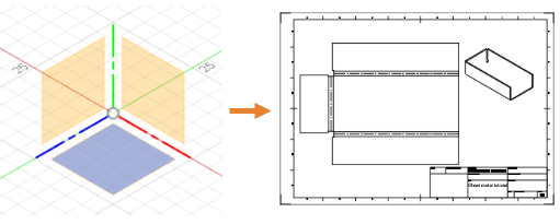

Bei der Erstellung eines Blechbauteils beginnen Sie mit einem flachen Blechstück mit einheitlicher Stärke. Flanschelemente bestehen aus einer Fläche und einer Biegung, die entlang einer Kante mit einer vorhandenen Fläche verbunden ist. In diesem Lernprogramm erfahren Sie, wie Sie einen Blechkörper und eine Zeichnung für die Fertigung erstellen.
Aufgaben in diesem Lernprogramm
Erstellen eines einfachen Blechkörpers von Grund auf mit Skizzierwerkzeugen zum Generieren eines Profils für eine Basisfläche und dem Werkzeug Flansch zum Erzeugen eines Flansches entlang der Kanten
Erstellen einer neuen Regel und Anwenden dieser Regel auf den Blechkörper
Erstellen einer Abwicklung und anschließend einer Fertigungszeichnung mithilfe der Abwicklung.
Skizzierumgebung bereit für den Start (links). Fertigungszeichnung (rechts).
