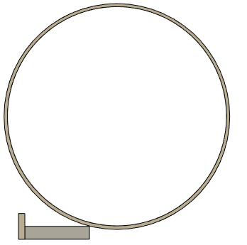

| Blechwalzenmodell |
Animation mit Blechdehnungen beim Abflachen um 25 %. |
