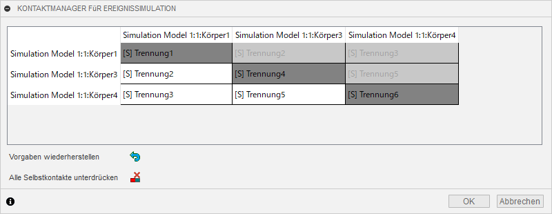

Bewegen Sie im Browser den Mauszeiger über
Kontakte. Klicken Sie dann auf
Bearbeiten, um das Dialogfeld Kontaktmanager für Ereignissimulation zu öffnen. Daraufhin wird eine Matrix aller Kontaktpaare zwischen allen Körpern im Modell angezeigt.

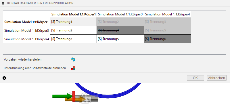

Klicken Sie auf
Alle Selbstkontakte unterdrücken.
Beachten Sie, dass eine Linie durch die einzelnen diagonalen Kontakte gezeichnet wird, die Selbstkontakte darstellen.
Klicken Sie auf die übrigen drei Zellen, um im Ansichtsbereich die Körper hervorzuheben, die jeder Kontakt darstellt. Klicken Sie dann für den Kontakt, der den Schubblock und die Walze darstellt, mit der rechten Maustaste in die Zelle, und klicken Sie auf Kontakt unterdrücken.
Klicken Sie auf OK, um das Dialogfeld Kontaktmanager für Ereignissimulation zu schließen und die ausgewählten Kontaktpaare zu unterdrücken.

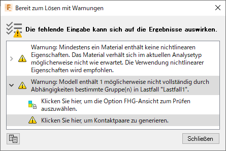

Überprüfen Sie den Vorüberprüfungsstatus, und stellen Sie fest, ob die Analyse ausgeführt werden kann.
Klicken Sie auf
(Arbeitsbereich Simulation > Registerkarte Setup > Gruppe Lösen > Vorüberprüfung), um das Dialogfeld Vorüberprüfung zu öffnen.
Die Fusion-Simulation unterstützt mehrere implizite Simulationsstudientypen, die die vollständige Abhängigkeit des Modells erfordern. Das heißt, alle Teile des Modells müssen abhängig sein, sodass es keine starren Modi gibt. Die Ereignissimulation ist eine explizite Technik, die Starrkörpermodi zulässt, und die Art der Kontaktabhängigkeiten zwischen Bauteilen schränkt in der Regel diese Modi ein. In diesem Modell weist die Stahlplatte einen Satz von Begrenzungsbedingungen auf, der eine freie Bewegung in X-Richtung zulässt. Allerdings machen der Kontakt zwischen der Stahlplatte und der Walze und der Kontakt zwischen dem Schubblock und der Stahlplatte diesen Starrkörpermodus vollständig abhängig.
Klicken Sie auf Schließen, um das Dialogfeld Vorüberprüfung zu schließen.
