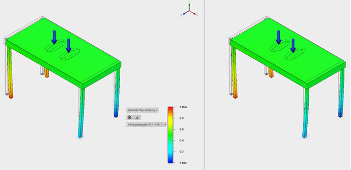

Vergleichen Sie die Ergebnisse der beiden Studien nebeneinander.
- Klicken Sie auf
(Arbeitsbereich Simulation > Registerkarte Ergebnisse > Gruppe Vergleichen > Vergleichen).
Anmerkung: Das Grafikfenster wird geteilt, sodass zwei Ansichtsfenster angezeigt werden. Der Studienname wird in der linken unteren Ecke jedes Ansichtsfensters angezeigt.
- Klicken Sie in das Ansichtsfenster auf der linken Seite, um sicherzustellen, dass es aktiv ist.
Tipp: Die Steuerelemente zum Anzeigen und Navigieren werden am unteren Rand des aktiven Fensters angezeigt.
- Verwenden Sie das Dropdown-Menü Studien links unten, um die erste Studie auszuwählen.
- Klicken Sie in das Ansichtsfenster auf der rechten Seite, um sicherzustellen, dass es aktiv ist. Die Steuerelemente zum Anzeigen und Navigieren werden nun zusammen mit dem Dropdown-Menü Studien angezeigt.
- Verwenden Sie das Dropdown-Menü Studien links unten, um die zweite Studie auszuwählen.
Anmerkung: Stellen Sie sicher, dass in beiden Ansichten derselbe Knickungsmodus aktiviert ist. Dieser wird neben der Legende angezeigt. Wenn die Knickungsmodi nicht identisch sind, verwenden Sie das Dropdown-Menü, um den Modus in der aktiven Analyse zu ändern.
Beachten Sie, dass die Formen und der Verschiebungsbereich bei unterschiedlichen Materialien identisch sind, da Sie denselben Modus vergleichen. Die Knicklastfaktoren unterscheiden sich jedoch. Der Knicklastfaktor des Kunststofftisch ist kleiner als 1, was darauf hinweist, dass dieser unter der gegebenen Last knickt. Der Knicklastfaktor für den Polypropylen-Tisch ist größer als 1. Dies weist darauf hin, dass, auch wenn die Form und Verschiebung angezeigt werden, keine Knickung unter der gegebenen Last auftritt.
