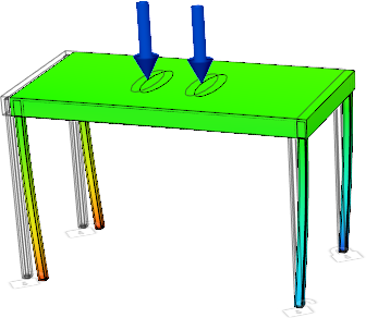

In diesem Lernprogramm verwenden Sie eine strukturelle Knickungsanalyse, um festzustellen, ob Sie die Wahrscheinlichkeit der Knickung eines Kunststofftischs ohne Neugestaltung des Modells ausschließen können, indem Sie einfach das Kunststoffmaterial ändern. Sie vergleichen die Knickungsergebnisse von zwei verschiedenen Materialien und üben somit die Interpretation von Ergebnissen.

Ergebnis der gesamten modalen Verschiebung für einen Kunststofftisch.
