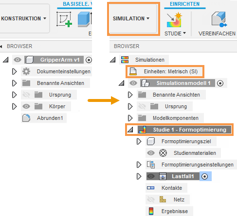

Erstellen Sie die Studie Studie 1 - Formoptimierung.
Wählen Sie die Einheiten für die Simulation aus.
Anmerkung: Die Simulationseinheiten sind unabhängig von den Einheiten, die im Arbeitsbereich Konstruktion angegeben sind.
Browser, wenn das Modell zum ersten Mal importiert wird (links). Browser nach dem Erstellen einer neuen Formoptimierungsstudie (rechts).

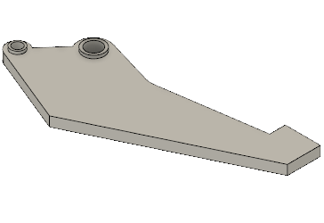

Öffnen Sie das Startformmodell GripperArm in nach oben gerichteter Z-Richtung aus dem Ordner Basic Training in der Gruppe Daten.
- Falls die Gruppe Daten derzeit nicht angezeigt wird, klicken Sie auf
Gruppe Daten einblenden am oberen Bildschirmrand.
- Die oberste Ebene (Startansicht) der Gruppe Daten ist unterteilt in zwei Unterabschnitte: ALLE PROJEKTE und BEISPIELE. Führen Sie einen Bildlauf nach unten durch, bis Sie BEISPIELE gefunden haben.
- Doppelklicken Sie auf den Ordner Basic Training, um ihn zu öffnen.
- Doppelklicken Sie auf den Ordner 11 - Simulation, um ihn zu öffnen.
- Doppelklicken Sie auf das Modell GripperArm, um es im Ansichtsbereich anzuzeigen.
Anmerkung: Das Beispielmodell ist schreibgeschützt, sodass Sie eine Kopie der Datei in einem persönlichen Projekt speichern müssen.

Wählen Sie Formoptimierung als neue Simulationsstudie aus.
- Klicken Sie auf das Dropdown-Menü Arbeitsbereich wechseln oben links im Werkzeugkasten, und wählen Sie Simulation.
- Wählen Sie im Dialogfeld Neue Studie die Option
Formoptimierung aus.
- Klicken Sie auf Studie erstellen, um das Dialogfeld Neue Studie zu schließen und die neue Studie zu erstellen.
Ändern Sie das vorgegebene Einheitensystem in Metrisch (SI).
- Bewegen Sie den Mauszeiger im Browser über
Einheiten, und klicken Sie dann auf
Bearbeiten.
- Wählen Sie im Dialogfeld Einheiteneinstellungen die Option Metrisch (SI) aus der Dropdown-Liste Vorgabeeinheit festlegen aus.
- Klicken Sie auf OK, um die Änderung zu bestätigen und das Dialogfeld zu schließen.
