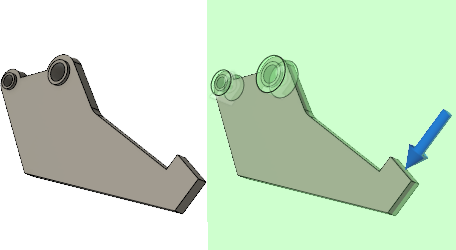

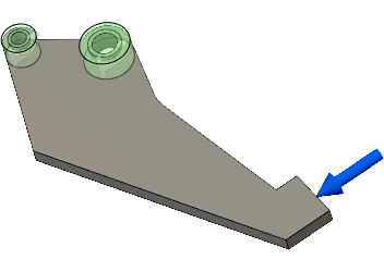

Greifarm vor der Anwendung von Modellierungsabhängigkeiten (links) und mit angewendeten Modellierungsabhängigkeiten (rechts)

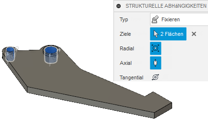

Wenden Sie Stift-Abhängigkeiten auf die Innenfläche der einzelnen Bohrungen in den Richtungen Radial und Axial an.
- Klicken Sie auf
(Arbeitsbereich Simulation > Registerkarte Setup > Gruppe Abhängigkeiten > Strukturelle Abhängigkeiten), um das Dialogfeld Strukturelle Abhängigkeiten zu öffnen.
- Legen Sie für den Typ die Option
Stift fest.
- Wählen Sie die Innenfläche jeder der beiden Bohrungen als die beiden Zielflächen aus.
- Vergewissern Sie sich, dass die Richtungen
Radial und
Axial ausgewählt sind.
- Klicken Sie auf OK, um die Befehle zu übernehmen und das Dialogfeld Strukturelle Abhängigkeiten zu schließen.

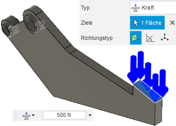

Wenden Sie eine Kraft von 500 N in lotrechter Richtung auf die Greifoberfläche an. Der Greifarm wird vom Roboter verwendet, um Objekte zu fassen. Die Form, die Sie generieren, muss Drucklasten auf der Greifoberfläche bewältigen.
- Klicken Sie auf
(Arbeitsbereich Simulation > Registerkarte Setup > Gruppe Lasten > Strukturelle Lasten), um das Dialogfeld Strukturelle Lasten zu öffnen.
- Legen Sie im Dialogfeld Strukturelle Lasten den Typ auf
Kraft und den Richtungstyp auf
Normal fest.
- Klicken Sie auf die Greifoberfläche, um sie als Zielfläche auszuwählen.
- Geben Sie eine Last von 500 N ein.
- Stellen Sie sicher, dass die Last als Drucklast wirkt (in Richtung der Oberfläche), und klicken Sie auf OK.

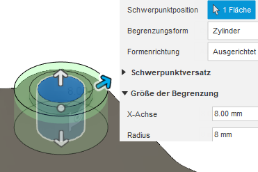

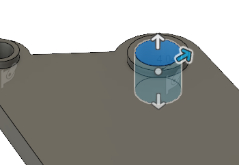

Behalten Sie 8 mm Material um die große Bohrung und 5.5 mm Material um die kleine Bohrung bei, damit die Stifte wie erwartet funktionieren können. Der Greifarm wird durch die beiden Stifte fixiert.
- Klicken Sie auf
(Arbeitsbereich Simulation > Registerkarte Setup > Gruppe Formoptimierung > Bereich beibehalten), um das Dialogfeld Bereich beibehalten zu öffnen.
- Wenn Sie seit dem Öffnen des Modells dessen Ansichtspunkt geändert haben, klicken Sie auf die
Startansicht über dem ViewCube, um die isometrische Vorgabeansicht wiederherzustellen.
- Klicken Sie auf die Innenfläche der großen Bohrung, um sie als Schwerpunktpositionsfläche auszuwählen.
- Passen Sie den Radius auf 8 mm an.
- Klicken Sie auf OK, um den Befehl zu übernehmen und das Dialogfeld Bereich beibehalten zu schließen.
- Wiederholen Sie die Schritte a bis e für die kleine Bohrung, und stellen Sie den Radius auf 5.5 mm ein.

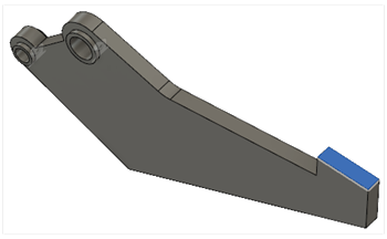

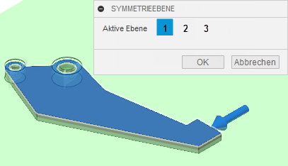

Erstellen Sie eine Symmetrieebene durch die Dicke, sodass die optimierte Form durch die Dicke symmetrisch ist wie die ursprüngliche Greifarmkonstruktion.
- Klicken Sie auf
(Arbeitsbereich Simulation > Registerkarte Setup > Gruppe Formoptimierung > Symmetrieebene), um das Dialogfeld Symmetrieebene zu öffnen.
- Wählen Sie die obere Fläche des Greifarms aus.
- Klicken Sie auf OK, um den Befehl zu übernehmen und das Dialogfeld Symmetrieebene zu schließen.
