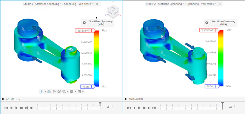

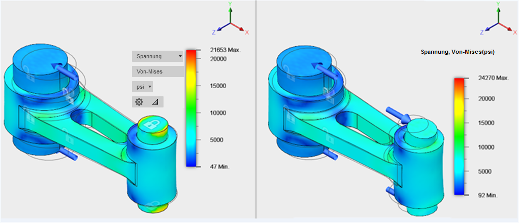

Wechseln Sie zum Ergebnis Spannung, und vergleichen Sie die Von-Mises-Spannungen in Studie 1 mit Studie 2.
- Verwenden Sie die Ergebnisauswahl oben im Fenster, um Spannung > Von Mises auszuwählen.
Die Von-Mises-Spannungen werden in beiden Fenstern angezeigt.
Beobachtungen- Die maximale Von-Mises-Spannung für Studie 1 liegt zwischen 21,600 und 21,700 psi. Die Position befindet sich, wie wir bereits gesehen haben, an der Kante des kurzen Stifts. Dieser Stift verhält sich wie ein integrierter Träger, bei dem das größte Drehmoment an den Endstützen erfolgt.
- Die maximale Von-Mises-Spannung für Studie 2 beträgt ungefähr 24,300 psi. Sie tritt an der Oberfläche des kleinen Stifts auf halber Länge auf.
Tipp: Wenn gewünscht, können Sie vorübergehend zur Registerkarte Ergebnisse zurückkehren, um Bauteile auszublenden und die Min./Max.-Prüfungen anzuzeigen, die auf der Registerkarte Vergleichen nicht verfügbar sind. Tun Sie dies, um das maximale Ergebnis zu ermitteln, wenn es sich auf ausgeblendeten Flächen befindet. - Die Spannung von Studie 2 überschreitet die von Studie 1 um ca. 12 %.

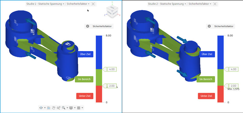

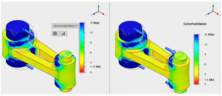

Wechseln Sie zum Ergebnis Sicherheitsfaktor, und vergleichen Sie Studie 1 mit Studie 2.
- Verwenden Sie die Ergebnisauswahl oben im Fenster, um Sicherheitsfaktor auszuwählen.
Beobachtungen- Die Sicherheitsfaktorergebnisse geben das erhöhte Spannungsniveau in Studie 2 wieder, wobei der Sicherheitsfaktor 25 % niedriger als in Studie 1 ist.

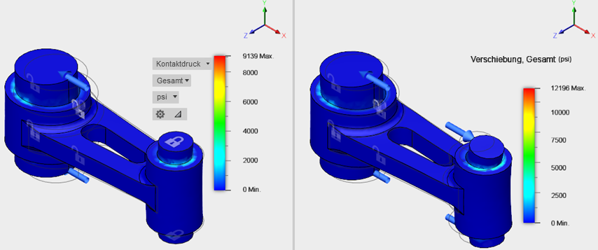

Wechseln Sie zum Ergebnis Kontaktdruck, und vergleichen Sie Studie 1 mit Studie 2.
- Verwenden Sie die Ergebnisauswahl oben im Fenster, um Kontaktdruck auszuwählen.
Beobachtungen- Der Großteil der Verbiegungen des kleinen Stifts in Studie 2 führt zu einem mehr örtlich begrenzten Kontaktbereich in der Nähe der Kanten der Bohrung der Verbindungsstange. Das Endergebnis ist eine 33%ige Erhöhung des Kontaktdrucks für Studie 2, was nicht verwunderlich ist.
