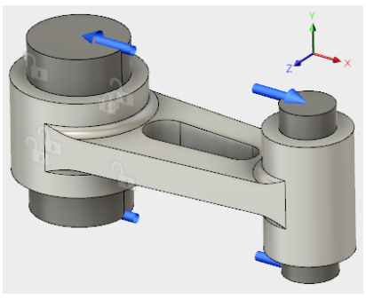

Bei dieser Aktivität erstellen Sie die neue Studie Study 2 - Static Stress mit unterschiedlichen Lasten und Abhängigkeiten. Gehen Sie wie folgt vor, um die Abhängigkeiten und Lasten zu ändern und die Analyse durchzuführen:
Einrichtung von Studie 2
Verbindungsstangen-Baugruppe, teilweise abhängig, mit angewendeter Last

  2. Löschen Sie die vollständig festgelegte Abhängigkeit, die Sie beim Erstellen von Studie 1 auf den kleinen Stift angewendet haben.
    1. Erweitern Sie im Browser den Zweig Load Case:1 von Studie 2.
    2. Erweitern Sie den Unterzweig Symbol Abhängigkeiten Constraints unter Load Case:1.
    3. Klicken Sie mit der rechten Maustaste auf Symbol Vollständig abhängig Fixed1 unter Constraints, und klicken Sie dann im Kontextmenü auf Symbol Löschen Löschen.
      Anmerkung: Da diese Abhängigkeit nun entfernt ist, besteht jetzt keine X-Abhängigkeit mehr im Modell. Im nächsten Schritt gleichen Sie die auf das Modell angewendeten X-Lasten aus.

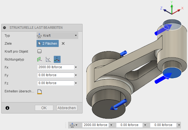

  3. Wenden Sie eine 2,000-Pfund-Kraftbelastung auf den kleinen Stift an, die der Last auf den großen Stift entspricht, aber in entgegengesetzter Richtung wirkt.
    1. Klicken Sie auf Symbol Strukturelle Lasten (Arbeitsbereich Simulation > Registerkarte Setup > Gruppe Lasten > Strukturelle Lasten), um das Dialogfeld Strukturelle Lasten zu öffnen.
    2. Klicken Sie auf die obere Endfläche (+Y) des kleinen Stifts, um sie auszuwählen, drehen Sie das Modell, und klicken Sie auf die untere Endfläche (-Y) des kleinen Stifts, um diese ebenfalls auszuwählen.
    3. Bestätigen Sie im Dialogfeld Strukturelle Lasten, dass der Lasttyp auf Kraft gesetzt ist, und legen Sie dann den Richtungstyp auf Symbol Lastrichtung - Vektoren und Komponenten Vektoren (X, Y, Z) fest.
    4. Geben Sie 2000 in das Eingabefeld Fx ein.
      Weitere Last hinzufügen
    5. Klicken Sie auf OK, um die Änderungen zu bestätigen und das Dialogfeld zu schließen.
