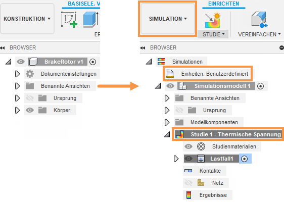

Browser, wenn das Modell zum ersten Mal importiert wird (links). Browser nach dem Erstellen einer neuen Studie zur thermischen Spannung (rechts).

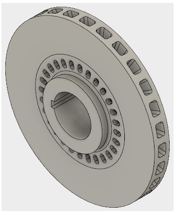

Öffnen Sie das Startformmodell BrakeRotor in nach oben gerichteter Z-Richtung aus dem Ordner Basic Training in der Gruppe Daten.
- Falls die Gruppe Daten derzeit nicht angezeigt wird, klicken Sie auf
Gruppe Daten einblenden am oberen Bildschirmrand.
- Die oberste Ebene (Startansicht) der Gruppe Daten ist unterteilt in zwei Unterabschnitte: ALLE PROJEKTE und BEISPIELE. Führen Sie einen Bildlauf nach unten durch, bis Sie BEISPIELE gefunden haben.
- Doppelklicken Sie auf den Ordner Basic Training, um ihn zu öffnen.
- Doppelklicken Sie auf den Ordner 11 - Simulation, um ihn zu öffnen.
- Doppelklicken Sie auf das Modell BrakeRotor, um es im Ansichtsbereich anzuzeigen.

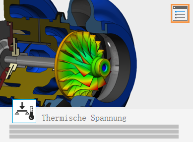

Wählen Sie Thermische Spannung als neue Simulationsstudie aus.
- Klicken Sie auf das Dropdown-Menü Arbeitsbereich wechseln oben links im Werkzeugkasten, und wählen Sie Simulation.
- Wählen Sie im Dialogfeld Neue Studie die Option
Thermische Spannung aus.
