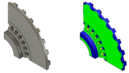

Bremsscheibe, für die Analyse bereit (links) Bremsscheibenmodell mit angezeigten Sicherheitsfaktorergebnissen (rechts).

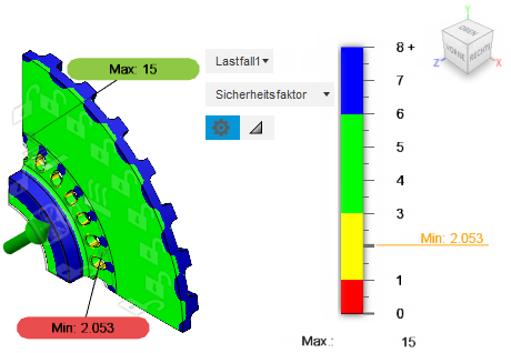

Stellen Sie fest, ob die Bremsscheibe infolge der angewendeten strukturellen und thermischen Lasten nachgibt.
- Überprüfen Sie das Ergebnis Sicherheitsfaktor, das zuerst angezeigt wird.
Die Ergebnistaster für Min./Max. werden vorgabemäßig angezeigt. Wenn Sie diese ausblenden möchten, klicken Sie auf
(Arbeitsbereich Simulation > Registerkarte Ergebnisse > Gruppe Prüfen > Min./Max. ausblenden).
- Dass der Sicherheitsfaktor größer als 2.0 ist, bedeutet, dass die Bremsscheibe infolge der angewendeten strukturellen und thermischen Lasten nicht nachgibt.
- Die niedrigsten Sicherheitsfaktoren treten nahe den Kanten der Luftschlitze auf, die zum Kühlen des Inneren der Bremsscheibe dienen.
Um besser zu verstehen, warum der Sicherheitsfaktor um die Kanten der Kerben am niedrigsten ist, sehen Sie sich die Spannung, die Temperaturverteilung und den Wärmestrom an.

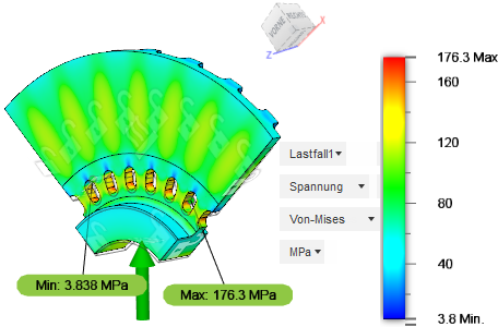

Ermitteln Sie, wo die maximale Spannung auftritt.
- Wählen Sie im Ergebnis-Browser auf der linken Seite im Ergebnisordner Spannung die Option Von Mises aus. Die Konturen der Von-Mises-Spannung werden angezeigt.
- Beachten Sie, dass die maximalen Spannungsergebnisse an denselben Stellen auftreten, an denen die minimalen Sicherheitsfaktoren auftreten, mit radialen Bändern erhöhter Spannung entlang der Reibungsfläche.

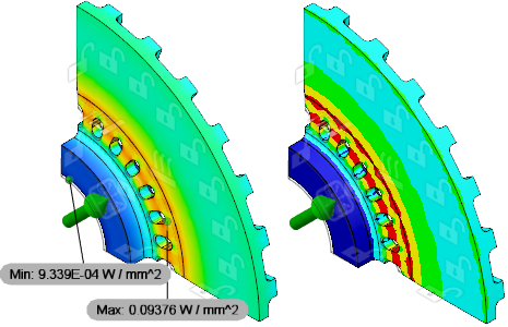

Ermitteln Sie, wo der maximale Wärmestrom auftritt, und wechseln Sie vom Farbübergang Glatt zu Mit Band.
- Wählen Sie im Ergebnis-Browser auf der linken Seite im Ergebnisordner die Option Wärmestrom aus.
- Klicken Sie neben der Legende auf
Legendenoptionen, um das Dialogfeld Legendenoptionen zu öffnen.
- Ändern Sie den Farbübergang in Mit Band. Beachten Sie, dass sich die Bänder mit dem höchsten Wärmestrom besser anzeigen lassen.
Der Bereich mit dem höchsten Wärmestrom entspricht dem Bereich mit der höchsten Spannung und dem niedrigsten Sicherheitsfaktor. Die Luftschlitze führen dazu, dass die von der Wärmequelle zur wassergekühlten Welle strömende Wärme durch den verringerten Querschnitt des Gusseisenmaterials konzentriert wird.

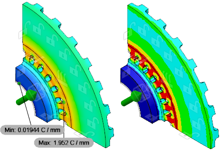

Verwenden Sie das Ergebnis Temperaturgradient zur Erläuterung der Positionen der maximalen Spannung in Schritt 3. Steilere Temperaturgradienten erzeugen aufgrund der signifikanten Variation bei der Wärmeausdehnung in einem kleinen Bereich eine höhere Spannung.
- Wählen Sie im Ergebnis-Browser auf der linken Seite im Ergebnisordner die Option Temperaturgradient aus.
- Beachten Sie, dass die höchsten Temperaturgradienten in den Bereichen der Luftschlitze auftreten. Der maximale Temperaturgradient liegt hier bei knapp unter 2 °C pro Millimeter des linearen Abstands.
- Beachten Sie, dass die Farbkonturen für den Wärmestrom und den Temperaturgradienten im Wesentlichen identisch sind; allerdings unterscheiden sich die Einheiten und Größen. Dieser Unterschied ist mit dem Farbübergang Mit Band deutlicher zu erkennen als mit Glatt.

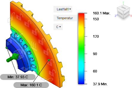

Wechseln Sie zum Ergebnis Temperatur, und versuchen Sie, die Temperaturverteilung zu erklären.
- Wählen Sie im Ergebnis-Browser auf der linken Seite im Ergebnisordner die Option Temperatur aus.
- Die maximale Temperatur herrscht erwartungsgemäß an der Kontaktfläche des Bremsbelags, wo beim Bremsen durch Reibung Wärme erzeugt wird.
- Die Temperatur nimmt vom Bereich mit der maximalen Temperatur radial nach innen relativ schnell ab.
Die Temperatur verringert sich durch eine Kombination aus Konvektion (an allen betroffenen Flächen) und Wärmeleitung zur unteren festen Temperatur an der Fläche der Nabenbohrung. Radial nach innen werden die konvektiven und leitenden Wärmeströme vom Bereich mit der höchsten Temperatur weg geleitet und sind additiv.
- Beachten Sie, dass die Temperatur radial nach außen abnimmt, aber nicht so schnell.
Radial nach außen fließen die Wärmeströme entgegen der Richtung des konduktiven Wärmestroms. Wärme strömt immer von höheren zu niedrigeren Temperaturen. Daher ist der Wärmeverlust im äußersten Bereich der Bremsscheibe rein konvektiv. Ohne die leitende Komponente verlangsamt sich der Wärmeverlust in diesem Bereich.

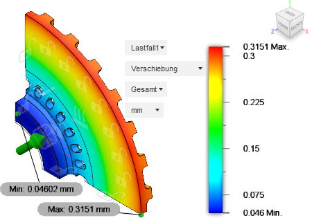

Animieren Sie die einzelnen X-, Y- und Z-Komponenten der Verschiebungsergebnisse unter Verwendung der Geschwindigkeit Sehr schnell sowie der Option Unidirektional, um die Größenänderung der Scheibe zu sehen.
- Wählen Sie im Ergebnis-Browser auf der linken Seite im Ergebnisordner Verschiebung die Option Gesamt aus.
Beachten Sie, dass die maximale Verschiebung der Bremsscheibe über 0.3 mm beträgt. Sie tritt an der Außenkante der Wärmequellenfläche auf.
