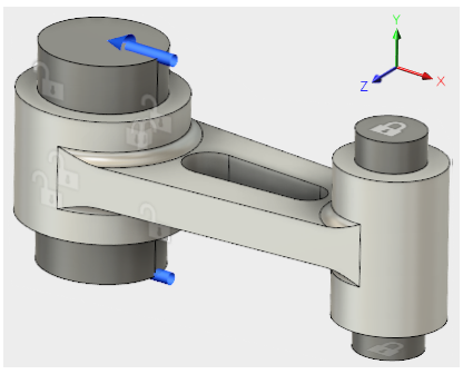

  1. Wenden Sie eine Gesamtkraft von 2,000 Pfund in -X-Richtung auf die Endflächen des großen Stifts an (1,000 Pfund pro Ende).

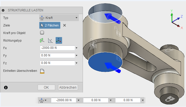

    1. Klicken Sie auf Symbol Strukturelle Lasten (Arbeitsbereich Simulation > Registerkarte Setup > Gruppe Lasten > Strukturelle Lasten), um das Dialogfeld Strukturelle Lasten zu öffnen.
    2. Stellen Sie im Dialogfeld Strukturelle Lasten sicher, dass für den Typ die Option Symbol Kraft Kraft ausgewählt ist.
    3. Klicken Sie auf die obere Fläche des großen Stifts, um sie als Ziel auszuwählen. Drehen Sie dann das Modell so, dass Sie die Unterseite des Stifts sehen, und wählen Sie auch die untere Fläche aus.
    4. Setzen Sie im Dialogfeld Strukturelle Lasten den Richtungstyp auf Symbol Lastrichtung - Vektoren und Komponenten Vektoren (X, Y, Z).
    5. Geben Sie -2000 in das Eingabefeld Fx ein.
      Anmerkung: Da die Option Kraft pro Objekt nicht ausgewählt ist, wird die -2,000-Pfund-Kraft auf die ausgewählten Flächen verteilt. Die Bereiche der beiden Flächen sind gleich, sodass auf jede die Hälfte der Gesamtlast (1,000 lbforce) wirkt.
      Last auf großen Stift anwenden
    6. Klicken Sie auf OK, um die Last anzuwenden und das Dialogfeld zu schließen.
