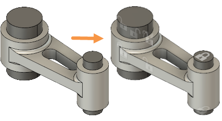

Bei dieser Aktivität wenden Sie alle erforderlichen Abhängigkeiten an, um das Modell statisch stabil zu machen; die erwartete Verformung darf dabei allerdings nicht beeinträchtigt werden. Im Allgemeinen muss ein Modell für eine statische Spannungsanalyse in allen drei globalen Richtungen statisch stabil sein.
Sie erstellen Abhängigkeiten:
- Für den kleinen Stift vollständig in der X-, Y- und Z-Richtung
- Für den großen Stift in Z-Richtung, um zu verhindern, dass er sich in der Bohrung dreht
- Für den großen Stift in Y-Richtung, um zu verhindern, dass er sich axial bewegt
- Für die Verbindungsstange entlang der XZ-Symmetrieebene, um die Starrkörperbewegung in Y-Richtung zu verhindern
Verbindungsstangen-Baugruppe: Vor dem Anwenden von Abhängigkeiten (links) und mit angewendeten Abhängigkeiten (rechts)

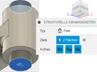

Legen Sie die Endflächen des kleinen Stifts vollständig fest.
- Klicken Sie auf
(Arbeitsbereich Simulation > Registerkarte Setup > Gruppe Abhängigkeiten > Strukturelle Abhängigkeiten), um das Dialogfeld Strukturelle Abhängigkeiten zu öffnen.
- Stellen Sie im Dialogfeld Strukturelle Abhängigkeiten sicher, dass der Typ auf Fest festgelegt wurde und die Achsen Ux, Uy und Uz ausgewählt sind, damit alle drei Richtungen abhängig sind.
- Klicken Sie auf die obere Fläche des kleinen Stifts, um sie als Ziel auszuwählen.
Beachten Sie, dass die Fläche blau angezeigt wird, wenn sie ausgewählt wurde. Mit einem weißen Sperrsymbol wird angezeigt, dass sie abhängig gemacht wurde.
- Drehen Sie das Modell so, dass die Unterseite des kleinen Stifts angezeigt wird, und klicken Sie dann auf die untere Fläche, um sie auszuwählen.
- Klicken Sie auf OK, um die Abhängigkeiten anzuwenden und das Dialogfeld zu schließen.

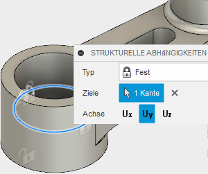

Erstellen Sie eine Abhängigkeit für die Verbindungsstange mithilfe einer Kante entlang einer XZ-Symmetrieebene. Die Abhängigkeit wird wieder dort angewendet, wo keine normale Translation (Y) erwartet wird.
- Klicken Sie im Browser auf
neben der Komponente
Großer Pin, um den großen Pin auszublenden.
- Klicken Sie auf
Verbindungsstange, um die Verbindungsstange anzuzeigen.
- Klicken Sie mit der rechten Maustaste in den Ansichtsbereich, und wählen Sie im Minimenü
Strukturelle Abhängigkeiten wiederholen.
- Klicken Sie im Dialogfeld Strukturelle Abhängigkeiten auf Ux und Uz, um diese zu deaktivieren, sodass nur Uy als abhängige Achse verbleibt.
- Drehen Sie das Modell, sodass die Innenfläche der großen Bohrung angezeigt wird, und klicken Sie auf die kreisförmige Kante auf mittlerer Höhe, um sie als Ziel auszuwählen.
