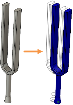

Bei dieser Aktivität führen Sie die Analyse durch und zeigen das Netz, die Eigenfrequenzen und Modusformen der Stimmgabel an, um deren Eigenfrequenz zu überprüfen. In dieser Überprüfung von Studie 1 - Modalfrequenzen führen Sie Folgendes aus:
Überprüfen des Netzes, um sicherzustellen, dass ausreichend Elemente im dünnsten Teil der Stimmgabel vorhanden sind
Animieren und zeigen Sie die 12 Schwingungsmodi an, um festzustellen, mit welchem Modus die Eigenfrequenz der Stimmgabel überprüft wird
Bestimmen Sie die Eigenfrequenz des ausgewählten Modus, um sie mit der Nennfrequenz von 440 Hz für den A4-Ton zu vergleichen
Ermitteln, ob die Stimmgabel verkürzt oder verlängert werden muss
Stimmgabelmodell (links) und Ergebnis der gesamten modalen Verschiebung der Stimmgabel für Modus 1 (rechts)

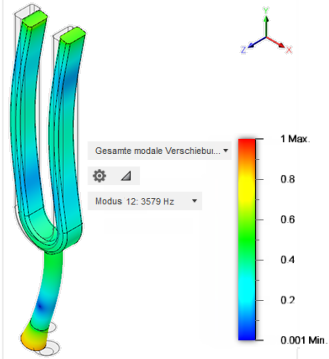

Die Ergebnisse des Modus 12 sollten in etwa der folgenden Abbildung entsprechen:
Beachten Sie, dass die größte Verschiebung für Modus 12 an der Unterseite des Griffs stattfindet, und zwar in die +X-/-X-Richtung. Wenn eine Person die Stimmgabel hält, fällt dieser Schwingungsmodus sicherlich nahezu sofort weg.

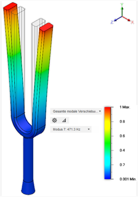

Stellen Sie den besten Schwingungsmodus zum Stimmen der Stimmgabel fest, wechseln Sie zu diesem, und bestimmen Sie die Eigenfrequenz. Sie suchen den Modus, der die geringste Bewegung des Griffs der Stimmgabel aufweist.
- Gehen Sie alle Schwingungsmodi mithilfe des Dropdown-Menüs Modus neben der Plot-Legende durch, und ermitteln Sie, welche Modi die geringste Bewegung an der Basis des Griffs aufweisen.
Nur Modus 7 und Modus 11 weisen eine minimale Bewegung des Griffs auf. Diese beiden Modi sind die einzigen der 12 berechneten Modi, die beibehalten werden können, wenn eine Person die Stimmgabel hält. Beide Modi umfassen eine geringe axiale Bewegung (Y-Translation) am Griff.
Die relative axiale Bewegung ist für Modus 11 und für Modus 7 größer. Daher wird Schwingungs-Modus 11 schneller wegfallen als Modus 7 (der grundlegende Schwingungsmodus).
- Wählen Sie aus der Dropdown-Liste Modus neben der Plot-Legende den Modus 7 aus.
Das Modell sollte in etwa der Abbildung entsprechen:
- Klicken Sie im Dialogfeld Animieren auf OK, um die Animation zu beenden und das Dialogfeld zu schließen.
- Beachten Sie in der Dropdown-Liste Modus neben der Plot-Legende die Frequenz neben Modus 7.
Die Eigenfrequenz für Modus 7 lautet 471 Hz, was ungefähr 7 % höher ist als die Nennfrequenz von 440 Hz für den A4-Ton. Beachten Sie, dass es das Ziel ist, eine Tonhöhe von 418 Hz zu erreichen, die 5 % niedriger ist als der A4-Ton. Die Stimmgabelzinken müssen verlängert werden, um die Eigenfrequenz dieses Modus zu verringern.
