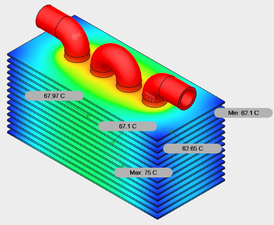

Prüfen Sie mithilfe von Oberflächen-Antasten erstellen die hohen Temperaturen auf Ausreißer-Ergebnisse.
- Klicken Sie oberhalb der Legende auf
Ergebniseinstellungen, und ändern Sie die Einheit bei Bedarf von K in C (Celsius).
- Klicken Sie auf
(Arbeitsbereich Simulation > Registerkarte Ergebnisse > Gruppe Prüfen > Oberflächen-Antasten erstellen).
- Klicken Sie auf einige Stellen im Modell an den Rippenkanten in den höheren Temperaturbereichen.
- Klicken Sie im Dialogfeld Oberflächen-Antasten erstellen auf OK, um das Erstellen von Oberflächen-Tastern zu beenden.
- Vergleichen Sie die Taster, um Ausreißer auszuschließen, die auf einen möglicherweise falsch platzierten Taster hinweisen.
Sie können sehen, dass die Temperatur an der Kante der Rippen um mehrere Grad gefallen ist.

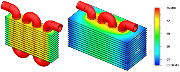

Rufen Sie die Registerkarte Vergleichen auf, und wählen Sie die Studien für den Vergleich aus.
- Klicken Sie auf
(Arbeitsbereich Simulation > Registerkarte Ergebnisse > Gruppe Vergleichen > Vergleichen), um die Umgebung Vergleichen aufzurufen.
Zwei Konturplots werden parallel angezeigt.
- Überprüfen Sie die Studiennamen, die oben in jedem Fenster angezeigt werden, und stellen Sie sicher, dass Sie ein Ergebnis aus Studie 1 und eines aus Studie 2 sehen.
In der Regel wird Studie 1 im linken Fenster und Studie 2 im rechten Fenster angezeigt.
- Verwenden Sie ggf. die Studienauswahl oben in einem Fenster, um eine andere Studie zum Anzeigen auszuwählen.
Anmerkung: Jedes Fenster verfügt über eine eigene Studien- und Ergebnisauswahl sowie Legende. Der ViewCube und die Navigationsleiste sind nur im aktiven Fenster sichtbar.
Vergewissern Sie sich, dass die Synchronisierung aktiviert ist (Vorgabeeinstellung).
- Beachten Sie, dass
Kamera synchronisieren und
Ergebnistyp synchronisieren vorgabemäßig bereits aktiviert sind (gekennzeichnet durch blaue Hervorhebung im Werkzeugkasten).
Wenn diese Synchronisierungen aktiv sind und Sie das Modell drehen oder die Ergebnisse in einem Fenster wechseln, werden die Änderungen automatisch auf beide Fenster angewendet.
- Klicken Sie auf Legenden synchronisieren, um diese zu deaktivieren (falls aktiv).
Bei nicht synchronisierten Legenden zeigt jedes Fenster seine eigene Legendenskala an, wodurch der Vergleich der relativen Unterschiede zwischen den beiden Studien erleichtert wird.
Das verbesserte Temperaturprofil hat allerdings einen Nachteil. Durch die größeren Rippen erhöhen sich Gewicht und Materialkosten. Um die richtigen Parameter für Ihre Konstruktion zu finden, können mehrere Analysen notwendig sein.
