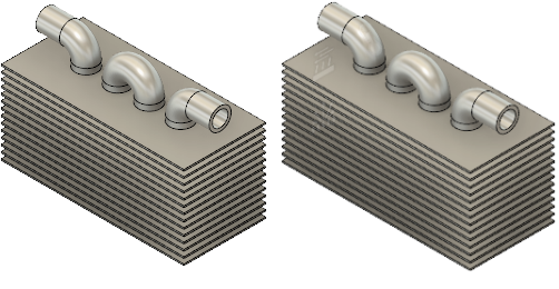

Neues Simulationsmodell (links). Simulationsmodell mit angewendeten Lasten (rechts).

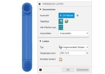

- Stellen Sie im Dialogfeld Thermische Lasten sicher, dass der Lasttyp auf
Angewendete Temperatur gesetzt ist.
- Klicken Sie auf

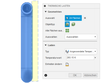

Alle Flächen auswählen, um alle Rohrflächen auswählen zu können, und klicken Sie dann auf das Rohr.
Heben Sie die Auswahl der Außenflächen des Rohrs auf, sodass die thermische Last nur auf die Innenflächen des Rohrs angewendet wird.
- Klicken Sie im Dialogfeld Thermische Lasten
zum Deaktivieren auf Alle Flächen auswählen, sodass Sie die Standardauswahl zum Aufheben der Auswahl der Außenflächen des Rohrs verwenden können.
- Klicken Sie mit der linken Maustaste rechts und oberhalb des Modells, und ziehen Sie ein Auswahlfenster über die Kanten auf der rechten Seite des Modells.
Anmerkung: Es ist wichtig, das Auswahlfenster nach links zu ziehen, um die Auswahl von Flächen ordnungsgemäß aufzuheben.

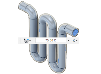

Wenden Sie eine thermische Last von 75 C auf die Innenfläche des Rohrs an.
- Klicken Sie im Dialogfeld Thermische Lasten auf
Einheiten ändern.
- Wählen Sie C aus der Dropdown-Liste aus.
- Ändern Sie den Temperaturwert in 75 C.
- Klicken Sie auf OK, um die Temperatur zu übernehmen und das Dialogfeld zu schließen.

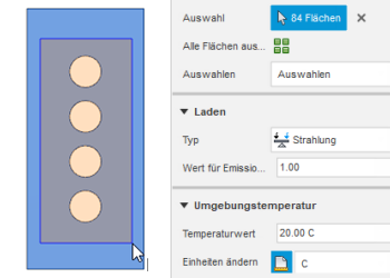

- Ändern Sie im Dialogfeld Thermische Lasten den Lasttyp in
Strahlung.
- Klicken Sie mit der linken Maustaste, ziehen Sie ein Fenster um alle Rippen, und stellen Sie sicher, dass 140 Flächen ausgewählt sind.
- Klicken Sie auf den Nach-unten-Pfeil direkt oberhalb des ViewCube, um die Ausrichtung so zu ändern, dass die Oberseite der Rippen aus dem Ansichtsbereich in Ihre Richtung zeigt.
- Klicken Sie mit der linken Maustaste auf der Modellfläche links und über der oberen Bohrung in den Rippen, und ziehen Sie ein Auswahlfenster über alle Bohrungen. Beachten Sie, dass jetzt nur 84 Flächen ausgewählt sind.
- Behalten Sie die Vorgabewerte für Emissionsvermögen bei 1 und Umgebungstemperaturwert bei 293.15 K (20 C) bei, und klicken Sie dann auf OK, um den Befehl anzuwenden und das Dialogfeld zu schließen.
