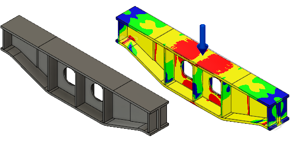

Ursprüngliches Modell eines Stützbalkens (links). Sicherheitsfaktorergebnis für nichtlineare statische Spannung (rechts).
