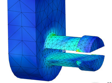

  2. Zeigen Sie das Netz vorübergehend an, und blenden Sie den stationären Körper aus. Prüfen Sie die lokale Verfeinerung, die Sie für die Verriegelungsfinger definiert haben.
    1. Klicken Sie im Browser auf Symbol Verdeckt neben Symbol Netz Netz, um das Netz sichtbar zu machen.
    2. Erweitern Sie im Browser den Ordner Modellkomponenten, erweitern Sie den Ordner Körper, und klicken Sie dann auf Symbol Sichtbar neben Symbol Körper Körper 1, um den stationären Körper auszublenden.
    3. Drehen und vergrößern Sie das Modell, um das Netz zu prüfen.
      Beachten Sie, dass die Netzgröße an den Verriegelungsfingern wesentlich geringer ist. Das bedeutet, dass die Form des Modells genauer dargestellt werden kann und daher genauere Ergebnisse erzielt werden können:

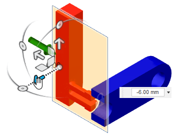

  3. Wechseln Sie zum Ergebnis Verschiebung, und wählen Sie die rechte Seitenfläche des beweglichen Körpers aus, um eine Schnittebene mit einem Z-Versatz von 6.35 mm zu erstellen, die durch die Mitte des Bauteils verläuft.

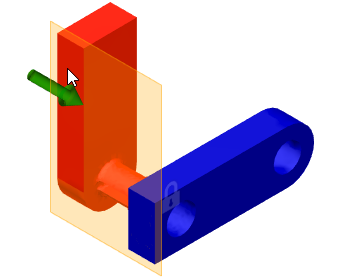

    2. Klicken Sie auf Symbol Schnittebene erstellen (Arbeitsbereich Simulation > Registerkarte Ergebnisse > Gruppe Prüfen > Schnittebene erstellen), um das Dialogfeld Schnittebene zu öffnen.
    3. Klicken Sie auf die rechte Fläche des beweglichen Bauteils, um es auszuwählen.
      Schnittebenenfläche auswählen
    4. Verschieben Sie mithilfe der Manipulatorpfeile die Ebene -6 mm in die ungefähre Mitte des beweglichen Bauteils.
      Schnittebene neu positionieren
    5. Geben Sie einen Versatzabstand von -6.35 mm ein, um die Schnittebene genau in der Mitte des Bauteils mit einer Breite von 12.70 mm zu platzieren.

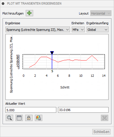

  5. Erstellen Sie einen 2D-Plot der maximalen lotrechten ZZ-Spannung im Vergleich zum Zeitschritt, um zu sehen, wie sich die Ergebnisse während des simulierten Ereignisses mit der Zeit ändern.
    1. Klicken Sie auf Symbol 2D-Diagramm 2D-Diagramm rechts neben dem Schritt-Schieberegler, um den Plot mit transienten Ergebnissen zu öffnen und das Diagramm der maximalen lotrechten ZZ-Spannung über die Ereignisdauer anzuzeigen.
      2D-Diagramm Spannung
      Das Ergebnis zeigt eine Erhöhung der Spannung zu Beginn, wenn die Finger in das stationäre Bauteil eingeführt werden. Die Spannung wird ausgeglichen, wenn sich die Finger durch das stationäre Bauteil bewegen. Sie steigt wieder am Ende, wenn sie aus der Bohrung herausragen und beim Einrasten schwingen.
      Anmerkung: Das Netz ist eine Annäherung an die ursprüngliche Geometrie mit Flächen oder Facetten, die nicht vollkommen tangential zu den einzelnen angrenzenden Flächen sind. Wenn die Knoten auf einer Oberfläche entlang der Flächen der Elemente auf dem anderen Bauteil gleiten, ist die Bewegung nicht ganz gleichmäßig.
    2. Verschieben Sie die Schrittposition, um den Spannungswert an diesem Schritt anzuzeigen. Sie können dazu den blauen Lokalisierer verschieben, oder Sie klicken auf Symbol 2D-Diagramm Synchronisieren im Dialogfeld Plot mit transienten Ergebnissen und ändern dann den Schrittwert nach der Legende.
    3. Wenn Sie fertig sind, klicken Sie auf Schließen, um das Dialogfeld Plot mit transienten Ergebnissen zu schließen.
