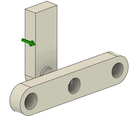

In diesem Lernprogramm werden anhand einer dynamischen Ereignissimulationsanalyse die Spannungen untersucht, die auftreten, wenn ein beweglicher Kunststoffkörper in einen stationären Körper geschoben wird, bis sie ineinander einrasten. Die Spannungen im stationären Körper sind nicht von Interesse. Daher wird er als starr definiert, um die Lösungszeit zu verkürzen.

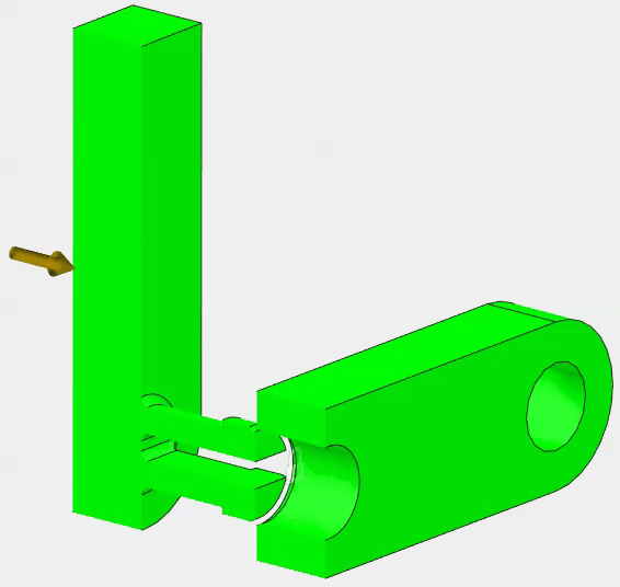

| Schnappverschluss-Modell vor der Ereignissimulationsanalyse |
Schnappverschluss-Modell mit Zug und Druck an den Verriegelungsfingern, wenn diese in das Bauteil eingefügt werden. |
