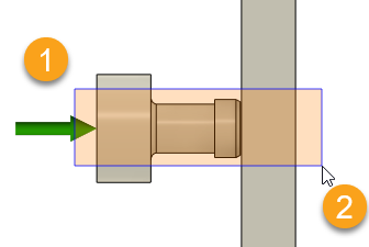

    4. Klicken Sie, und ziehen Sie die Maus von links nach rechts, um den in der folgenden Abbildung dargestellten Bereich einzubeziehen:
      Lokale Netzsteuerung

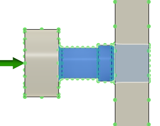

      Im Dialogfeld Lokale Netzsteuerung bearbeiten sollte angegeben werden, dass 18 Flächen/Kanten ausgewählt sind.
      Anmerkung: Wenn Sie klicken und die Maus von links nach rechts ziehen, werden nur die Objekte ausgewählt, die vollständig im Rechteck eingeschlossen sind. Wenn Sie klicken und die Maus von rechts nach links ziehen, wird alles ausgewählt, was das Rechteck durchkreuzt. Das ist nicht das, was wir möchten.
    5. Geben Sie 1 mm in das Feld Länge ein, um die lokale Netzgröße festzulegen.
    6. Klicken Sie auf OK, um die Einstellungen zu übernehmen und das Dialogfeld zu schließen.
      Tipp: Erweitern Sie im Browser den Knoten Lokale Netzsteuerungen, bewegen Sie den Mauszeiger über Lokales Netz:1, und klicken Sie auf Symbol Netz erzeugen Bearbeiten, um die Netzverfeinerung entlang der Oberfläche des gesamten Bauteils anzuzeigen. Sie können sehen, dass die Kantenlänge an der Verbindung der beiden Bauteile jetzt kleiner ist.
