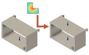

Der Befehl Studie klonen bietet eine schnelle Methode zum Erstellen mehrerer Studien, die Sie anschließend ändern können, um verschiedene Analysebedingungen zu simulieren.
Mithilfe des Befehls Studie klonen werden sofort neue Studien für dasselbe Simulationsmodell mit denselben Studieneinstellungen wie in der ursprünglichen Studie erstellt. Um Zeit zu sparen, richten Sie die erste Studie vollständig ein, klonen Sie sie, und nehmen Sie Änderungen an der geklonten Studie vor, z. B. verschiedene Lasten. Anschließend können Sie die Ergebnisse der neuen Studie mit denen der ursprünglichen Studie vergleichen.
Greifen Sie auf den Befehl zu, indem Sie mit der rechten Maustaste auf eine beliebige Studie im Browser klicken und
Studie klonen im Kontextmenü auswählen.
