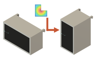

Über den Befehl Studie kopieren können Sie eine Studie aus einem Simulationsmodell in einer Konfiguration in ein Simulationsmodell in einer anderen Konfiguration kopieren. Mit diesem Befehl werden die Studie und alle zugehörigen Einstellungen in das Zielsimulationsmodell kopiert.
Greifen Sie auf den Befehl zu, indem Sie Studie kopieren
in der Gruppe Studie unter Simulation >Setup auswählen.
