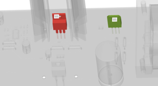

Grenzwerte | ![]() |
Wie nahe eine Komponente dem maximalen Temperaturgrenzwert kommt. Stellen Sie sicher, dass Sie einen Temperaturgrenzwert in der Studieneinrichtung anwenden, um dieses Ergebnis zu generieren. | Befehl Erläuternde Ergebnisse im Werkzeugkasten Ergebnisse |
