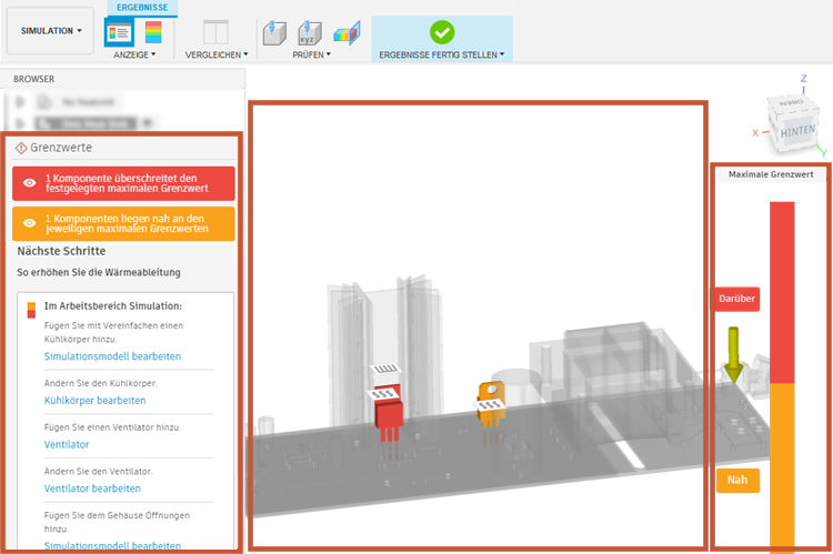

Erläuternde Ergebnisse interpretieren die Daten und bieten Antworten auf grundlegende Fragen, die Sie sich möglicherweise stellen, wenn Sie eine bestimmte Studie durchführen. Außerdem erhalten Sie mit den erläuternden Ergebnissen Vorschläge für Schritte, die Sie zur Verbesserung der Ergebnisse durchführen können.
Im Grafikfenster für diese Simulationsstudien sind drei (3) Hauptkomponenten vorhanden.
Ein Ergebnis-Browser, der eine Interpretation des Ergebnisses bietet und potenzielle Nächste Schritte auflistet, mit denen Sie das Ergebnis verbessern können.
Grafische Darstellung des 3D-Volumens des Modells, die die ausgewählte Ergebnisvariable im Ansichtsbereich zeigt
Eine interaktive Legende, auf die Sie klicken können, um Komponenten auszublenden, sodass Sie sich auf bestimmte Bereiche konzentrieren können.
