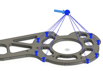

Eine abgesetzte Kraft fügt von einem Punkt im Raum aus, der sich nicht im Modell befindet, eine Last hinzu. Sie definieren die Zielflächen auf dem Modell, die Richtung, in der die Kraft wirken soll, die Größe der Last und den Punkt im Raum, von dem aus die Last wirkt. Eine abgesetzte Kraft ist ideal, wenn das Objekt im Raum, das sie darstellt, nicht wichtig für die Modellierung oder zu schwierig zu modellieren ist. Beispielsweise die Wirkung von Wind auf einen Mast oder die Kraft zum Anheben eines schweren Objekts.
Die vorgegebene Richtung für eine abgesetzte Kraft verläuft lotrecht zur ersten ausgewählten Fläche.
