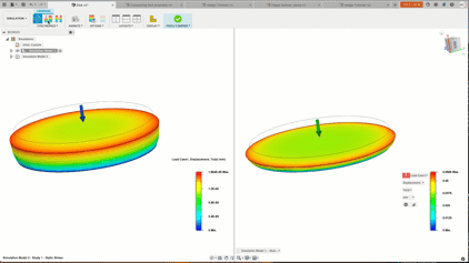

Synchronisierung der Legende Min./Max. im Simulationsvergleichsmodus
Mit den Synchronisierungswerkzeugen im Vergleichsmodus können Sie Aktionen, die Sie im aktiven Fenster durchführen, mit den Ergebnissen in allen anderen Fenstern synchronisieren.
Min./Max. synchronisieren - Standard-Viewer
Anmerkung: Dies ist der Name des Befehls für Studien, die die Standard-Ergebnisanzeige verwenden. Für Studientypen, die die Standard-Ergebnisanzeige verwenden, ist dieser Befehl vorgabemäßig deaktiviert.
- Min./Max. synchronisieren
Min./Max. synchronisieren synchronisiert den Legendenbereich in allen Fenstern, sodass Sie die Ergebnisse effektiver vergleichen können. Die Synchronisierung der minimalen und maximalen Werte der Legende kann nützlich sein, wenn Sie dasselbe Ergebnis aus verschiedenen Studien desselben Typs vergleichen und sicherstellen möchten, dass der Legendenbereich gleich ist.
Kamera synchronisieren
Legende synchronisieren - Online-Viewer
Anmerkung: Dies ist der Name des Befehls für Studien, die die Online-Ergebnisanzeige verwenden. Für Studientypen, die die Online-Ergebnisanzeige verwenden, ist dieser Befehl vorgabemäßig aktiviert.
- Legende synchronisieren
Zusätzlich zur Synchronisierung der minimalen und maximalen Werte der Legende werden mit Legende synchronisieren bei Ergebnissen, die den Online-Viewer verwenden, auch die Ergebniseinstellungen synchronisiert.
Anmerkung: Sie müssen denselben Ergebnistyp aus demselben Studientyp vergleichen, damit Legenden synchronisieren wirksam wird.
Da Legenden synchronisieren vorgabemäßig aktiviert ist, wird beim Wechseln zu Ergebnissen eines anderen Typs oder aus einem anderen Studientyp ein Informationssymbol in inaktiven Fenstern angezeigt, die nicht mehr denselben Ergebnistyp aufweisen.
- Legende kann nicht synchronisiert werden
Um dieses Informationssymbol zu entfernen, haben Sie folgende Möglichkeiten:
