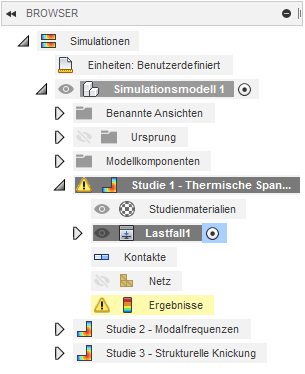

Anmerkung: Wenn Sie die Eingabewerte der Simulation ändern oder das Modell aktualisieren, ändert sich die Hintergrundfarbe des Browserknotens Ergebnisse, und der Knoten wird mit einem Symbol markiert, das darauf hinweist, dass die Ergebnisse veraltet sind. Um Ergebnisse zu erhalten, die dem aktuellen Modell und den aktuellen Eingabewerten entsprechen, führen Sie die Analyse erneut durch.
Browser - ungültige Ergebnisse
