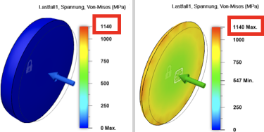

Vorgabemäßig werden die Legenden nicht für Ergebnisse synchronisiert, die den Standard-Viewer verwenden, sondern vorgabemäßig für Ergebnisse, die den Online-Viewer verwenden.
Kamera synchronisieren
So synchronisieren Sie die Legende Min/Max
Wählen Sie auf der Registerkarte Vergleichen die Option Symbol Min./Max. synchronisieren Synchronisieren > Min./Max. synchronisieren.
Anmerkung: Der Legendenmaßstab wird synchronisiert, wenn der Symbolhintergrund blau ist.
So deaktivieren Sie das Synchronisieren der Legende Min/Max
Anmerkung: Der Legendenmaßstab wird nicht synchronisiert, wenn der Symbolhintergrund der übrigen Multifunktionsleiste entspricht.
