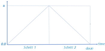

Beispiel: Das Modell soll in Ihrer Analyse bis zu einem vorgegebenen Wert belastet und dann wieder bis auf Null entlastet werden. Diese Simulation würde zwei Schritte verwenden.
Abbildung 1: Be-/Entlastungsaufgabe mit linearem Anstieg bzw. Rückgang
