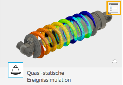

Wählen Sie Quasi-statische Ereignissimulation als neue Simulationsstudie aus.
Klicken Sie auf das Dropdown-Menü Arbeitsbereich wechseln oben links im Werkzeugkasten, und wählen Sie Simulation.
Wählen Sie im Dialogfeld Neue Studien die Option
Quasi-statische Ereignissimulation.
Ändern Sie die Anzahl der Ergebnisintervalle pro Schritt in 10.
Klicken Sie oben rechts in der großen Miniaturansicht auf
Einstellungen, um das Dialogfeld Einstellungen aufzurufen.
Geben Sie im Dialogfeld Einstellungen den Wert 10 als Anzahl der Ergebnisintervalle pro Schritt ein.
