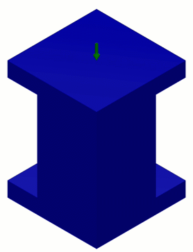

| Kupferrohlingmodell vor quasi-statischer Ereignissimulationsanalyse |

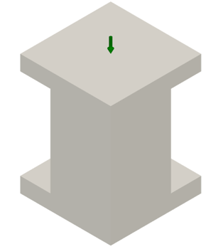

Kupferrohlingmodell mit Zug und Druck auf Kupferrohling und oberer Platte, während die Platte den Rohling zerdrückt |
