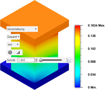

Sehen Sie sich die Ergebnisse für Dehnung und Verschiebung an, um zu untersuchen, wie der Rohling reagiert, wenn er auf die starre untere Platte zerdrückt wird.
Beim Zerdrücken wölbt sich der Rohling nach außen in Richtung der vertikalen Kanten der stationären Grundplatte. Die untere innere Ecke wird sowohl durch die stationäre Grundplatte als auch durch das umgebende Kupfer des vollständigen Modells an der Bewegung gehindert.

Klicken Sie im Browser auf die einzelnen Augensymbole links neben den Abhängigkeiten, um alle Abhängigkeitszeichen auszublenden, sodass sie die Untersuchung der Ergebnisse nicht beeinträchtigen.
Ändern Sie mithilfe der Ergebnisauswahl in der Legendenleiste das Ergebnis Spannung in Verschiebung.
Ziehen Sie den Schieberegler neben dem Feld Schritt, um zu sehen, wie sich die Verschiebung während des Ereignisses ändert.
Wechseln Sie zum Ergebnis Dehnung, und wiederholen Sie den Vorgang.

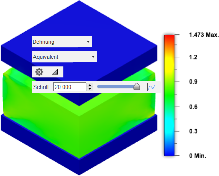

Animieren Sie die Ergebnisse Dehnung und Verschiebung, um die Form- und Dehnungsänderungen im gesamten Ereignis zu verfolgen und sicherzustellen, dass der Legendenbereich während der gesamten Animation einheitlich ist.
Sie können eine Animation der Ergebnisse während des gesamten Ereignisses anzeigen. Um zu verhindern, dass sich der Legendenbereich bei jedem Frame der Animation ändert, können Sie den automatischen Legendenbereich überschreiben.
Kehren Sie zum Ergebnis Dehnung zurück, und klicken Sie auf
(Arbeitsbereich Simulation > Registerkarte Ergebnisse > Gruppe Ergebniswerkzeuge > Legende Min/Max), um die Felder Max und Min entsprechend der Legende zu aktivieren.
Geben Sie den Wert 1. in das Feld Max. ein. (Drücken Sie nicht die Eingabetaste.)
Geben Sie den Wert 0.2 in das Feld Min. ein, und drücken Sie die Eingabetaste.
