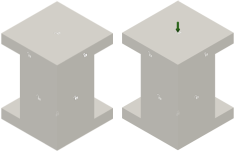

Modell vor dem Anwenden einer Zwangstranslationsabhängigkeit (links) und mit angewendeter Zwangstranslationsabhängigkeit (rechts).

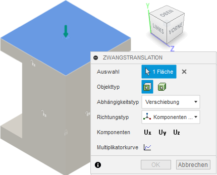

Definieren Sie die obere Fläche der oberen Platte als Position für die Anwendung einer Zwangstranslation.
Klicken Sie auf
(Arbeitsbereich Simulation > Registerkarte Setup > Gruppe Abhängigkeiten > Zwangstranslation), um das Dialogfeld Zwangstranslation zu öffnen.
Vergewissern Sie sich, dass der Objekttyp auf
Flächen festgelegt ist.
Stellen Sie sicher, dass der Abhängigkeitstyp auf Verschiebung gesetzt ist.
Klicken Sie auf die obere Fläche der oberen Platte, um sie als Auswahl zu kennzeichnen.

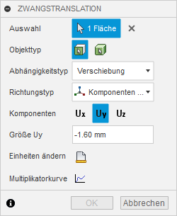

Wenden Sie eine Zwangstranslation von 1.6 mm in -Y-Richtung auf die obere Fläche der oberen Platte an.
Vergewissern Sie sich, dass für den Richtungstyp die Option Komponenten (x, y, z) eingestellt ist.
Klicken Sie auf die Uy-Komponente, um sie auszuwählen.
Geben Sie den Wert -1.60 mm in das Feld Größe Uz ein.

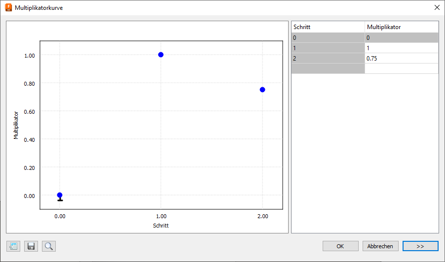

Definieren Sie die Multiplikatorkurve, die die Zwangstranslation mit den Werten aus der folgenden Abbildung steuert:
Klicken Sie im Dialogfeld Zwangstranslation auf
Multiplikatorkurve.
Geben Sie 1 in die Spalte Multiplikator für Schritt 1 und 0.75 in die Spalte Multiplikator in der Zeile darunter ein. Der Schritt wird automatisch erhöht.
Klicken Sie auf OK, um die Kurve zu übernehmen.

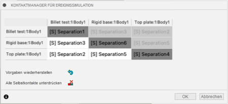

Unterdrücken Sie Selbstkontakte.
In dieser Übung wird kein Selbstkontakt erwartet. Daher können Sie die Option deaktivieren, um die Lösungszeit zu verkürzen.
Klicken Sie auf
(Arbeitsbereich Simulation > Registerkarte Einrichten > Gruppe Kontakte > Kontakte verwalten), um das Dialogfeld Kontaktmanager für Ereignissimulation zu öffnen.
Klicken Sie auf
Alle Selbstkontakte unterdrücken.
Beachten Sie, dass eine Linie durch die einzelnen diagonalen Kontakte gezeichnet wird, die Selbstkontakte darstellen.
Klicken Sie auf die übrigen drei Zellen, um die Körper im Ansichtsbereich hervorzuheben, die die einzelnen Kontakte darstellen.
Klicken Sie auf OK, um das Dialogfeld Kontaktmanager für Ereignissimulation zu schließen und die ausgewählten Kontaktpaare zu unterdrücken.
