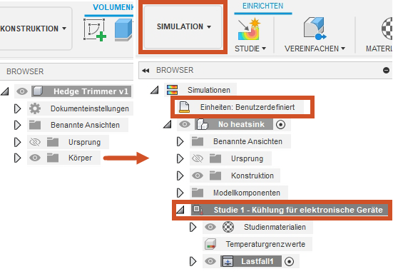

Erstellen Sie eine neue Elektronikkühlungsstudie, und nennen Sie sie 50 W no fan.
Klicken Sie auf das Dropdown-Menü Arbeitsbereich wechseln oben links im Werkzeugkasten, und wählen Sie Simulation
aus.
Wählen Sie im Dialogfeld Neue Studie die Option
Elektronikkühlung aus.
Klicken Sie auf Studie erstellen, um die Studie zu erstellen und das Dialogfeld zu schließen.
Klicken Sie im Arbeitsbereich Simulation im Browser auf Studie 1 - Kühlung für elektronische Geräte, um den Bearbeitungsmodus zu aktivieren, und benennen Sie die Studie in 50 W no fan um.

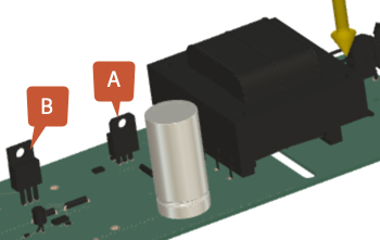

Wenden Sie eine interne Wärmelast von 1.0 W auf den Spannungsregler (A) an, der sich am nächsten am Signaltransformator befindet, und von 50.0 W auf den zweiten Regler (B), der weiter vom Transformator entfernt ist.
Weisen Sie jedem der beiden Regler einen Maximalen Temperaturgrenzwert von 130 °C zu. Dies ist die maximale Temperatur, die die Regler erreichen können, bevor sie ggf. ausfallen.

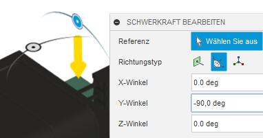

Ändern Sie die Richtung, in der die Schwerkraft angewendet wird, in die -Z-Richtung.
Klicken Sie im Werkzeugkasten Setup auf
(Umgebung > Schwerkraft bearbeiten), um das Dialogfeld Schwerkraft bearbeiten zu öffnen.
Ändern Sie im Dialogfeld Schwerkraft bearbeiten den Richtungstyp in Winkel (Delta).
Verwenden Sie die Manipulatoren im Ansichtsbereich, um die Schwerkraftrichtung zu drehen, bis für den Y-Winkel -90.0 Grad angezeigt wird.
Klicken Sie auf OK, um die Änderungen zu übernehmen und das Dialogfeld zu schließen.
