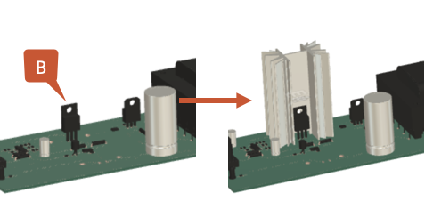

In dieser Aktivität verwenden Sie einen Kühlkörper an Regler B, um zu sehen, ob der Kühlkörper die Komponententemperatur unter den maximalen Temperaturgrenzwert von 130 °C senken kann. Der Kühlkörper wurde bereits modelliert, wurde jedoch entfernt.
Sie führen die folgenden Aufgaben aus:
Leiterplatte mit und ohne Kühlkörper
Elektronikbaugruppe ohne Kühlkörper (links) und mit Kühlkörper am Regler B (rechts).

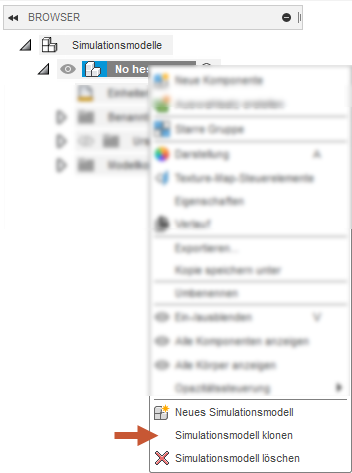

    2. Klicken Sie in der Umgebung Vereinfachen im Browser mit der rechten Maustaste auf das Simulationsmodell No heatsink, um das Kontextmenü zu öffnen.
    3. Führen Sie im Kontextmenü einen Bildlauf nach unten durch, und wählen Sie Simulationsmodell klonen aus, um das Dialogfeld Simulationsmodell klonen zu öffnen.
    4. Stellen Sie im Dialogfeld Simulationsmodell klonen sicher, dass Studie 1 - Kühlung für elektronische Geräte ausgewählt ist, und klicken Sie dann auf OK, um den Klon zu erstellen.

  2. Setzen Sie den Kühlkörper wieder ein, der mit Regler B verbunden ist.
    1. Klicken Sie auf der Zeitachse Vereinfachen am unteren Rand des Ansichtsbereichs mit der rechten Maustaste auf die letzte Änderung, um das Kontextmenü zu öffnen.
    2. Führen Sie im Kontextmenü einen Bildlauf nach unten durch, und wählen Sie Elemente unterdrücken aus, um den Kühlkörper von Regler B wieder einzusetzen.
      Element unterdrücken
