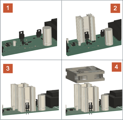

Netzteilplatine und Gehäuse mit 1. Keinen Kühlkörpern, 2. Einem Kühlkörper, 3. Zwei Kühlkörpern, 4. Zwei Kühlkörpern und einem Lüfter.
