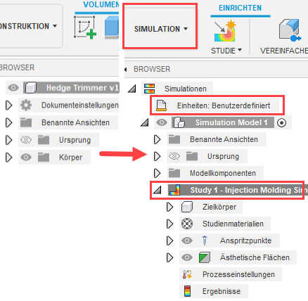

Einrichten der Spritzgusssimulation
Browser, wenn das Modell zum ersten Mal importiert wird (links). Browser nach dem Erstellen einer neuen Spritzgusssimulations-Studie (rechts).

  4. Erstellen Sie eine neue Spritzgusssimulations-Studie.
    1. Klicken Sie auf das Dropdown-Menü Arbeitsbereich wechseln oben links im Werkzeugkasten, und wählen Sie Simulation
      Arbeitsbereich Simulation aus.
    2. Wählen Sie im Dialogfeld Neue Studie die Option Spritzgussstudie Spritzgusssimulation.
    3. Klicken Sie im Dialogfeld Neue Studie auf Studie erstellen, um die Studie zu erstellen und das Dialogfeld zu schließen.
  5. Überprüfen Sie das Vorgabe-Einheitensystem und ändern Sie es bei Bedarf.
    1. Bewegen Sie den Mauszeiger im Browser über Symbol Einstellungen Einheiten: Benutzerdefiniert, und klicken Sie dann auf Symbol Bearbeiten Bearbeiten.
    2. Wählen Sie im Dialogfeld Einheiteneinstellungen eine andere Option für Vorgabeeinheit festlegen aus der Dropdown-Liste Vorgabeeinheit festlegen aus, oder behalten Sie Benutzerdefiniert bei, und überprüfen Sie die einzelnen Einheiten.
    3. Klicken Sie auf OK, um die Änderung zu bestätigen und das Dialogfeld zu schließen.
