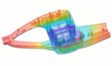

Vorgabe-Einrichtung für die Heckenschere Animation der Heckenschere
Animation mit dem Füllmuster der ursprünglichen Studieneinrichtung Animation mit dem Füllmuster der geänderten Studieneinrichtung
