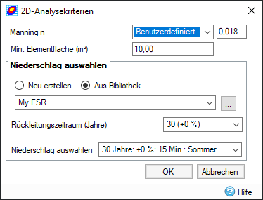

2D-Analysekriterien
Die 2D-Analysekriterien werden im folgenden Dialogfeld festgelegt:
Im Dialogfeld 2D-Analysekriterien müssen mehrere Werte angegeben werden:
n-Wert nach Manning: Rauigkeitswert n nach Manning des zu bewertenden Gebiets. Dieser Wert kann in einer vordefinierten Liste ausgewählt oder vom Benutzer angegeben werden.
Typ
n-Wert nach Manning
Stadt 0.018
Gemischt 0.030
Land 0.100
Min. Elementfläche: Je kleiner die minimale Elementfläche, desto genauer ist die Analyse, aber desto länger dauert sie auch.
Niederschlagssatz: Wählen Sie einen Niederschlagssatz in der Niederschlagsverwaltung aus.
Anmerkung: Für Phasen, die nur Basisvolumenstrom- oder Eingabe-Ganglinien enthalten, wird der Niederschlagssatz deaktiviert.
Wenn in den Analysekriterien Statische Analyse ausgewählt wurde, wird die 2D-Analyse ebenfalls als statische Analyse durchgeführt. Die 2D-Analyse verwendet dann die gleiche Niederschlagsquelle und die gleiche Validierung wie die Analysekriterien. Sie kann also nur mit der modifizierten rationalen Abflussmethode verwendet werden, die anhand einer maximalen Niederschlagsintensität eine Zuflussganglinie und keinen vollständigen Hyetografen erstellt.
