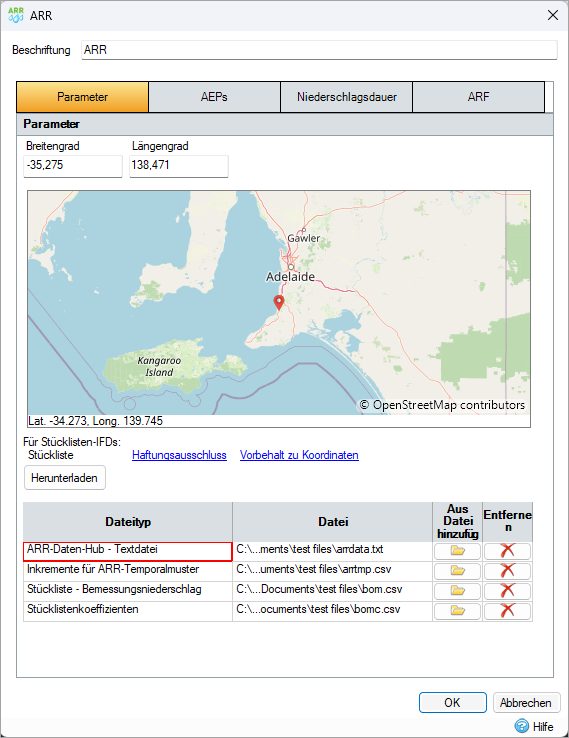

Parameter
Durch Angabe von Längen- und Breitengrad sowie der ARR-Daten-Hub-Datei und Stücklistendatei für den Bemessungsniederschlag kann die Tiefe für verschiedene Standorte in Australien berechnet werden.
Über die Schaltfläche Herunterladen werden die Dateien für ARR-Daten-Hub, Inkremente für ARR-Temporalmuster sowie die Stücklistendateien für Bemessungsniederschlag und Koeffizienten von der ARR-Website automatisch heruntergeladen und verwendet.
Breitengrad, Längengrad
Position des Standorts in Form von Dezimalwerten. Sie können diese Werte manuell eingeben oder durch Klicken auf die Karte auswählen.
Stücklisten-IFDs
Enthält Links zum Haftungsausschluss und zum Vorbehalt zu Koordinaten.
Herunterladen
Ruft die Daten (ARR-Daten-Hub, Inkremente für ARR-Temporalmuster, Stücklistendateien für Bemessungsniederschlag und Koeffizienten) automatisch von der ARR-Website ab. Dadurch werden Dialogfelder zum lokalen Speichern der Daten angezeigt. Die Datendateien werden mit den heruntergeladenen Dateien aktualisiert.
Datendateien
Die Daten für ARR-Daten-Hub, Inkremente für ARR-Temporalmuster, Stücklistendateien für Bemessungsniederschlag und Koeffizienten können hier manuell hinzugefügt oder entfernt werden. Der lokale Speicherort der Dateien wird ebenfalls angezeigt.

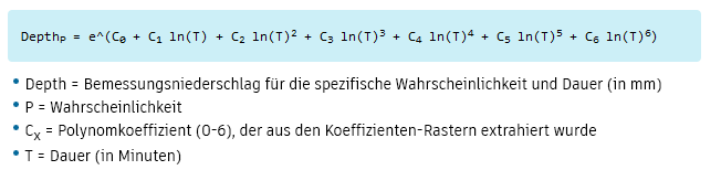

Stücklistenkoeffizienten werden bei den Analysemethoden Netzentwurf und Modifiziert rational zur Berechnung der korrekten Niederschlagstiefe verwendet. Die Berechnung lautet wie folgt:

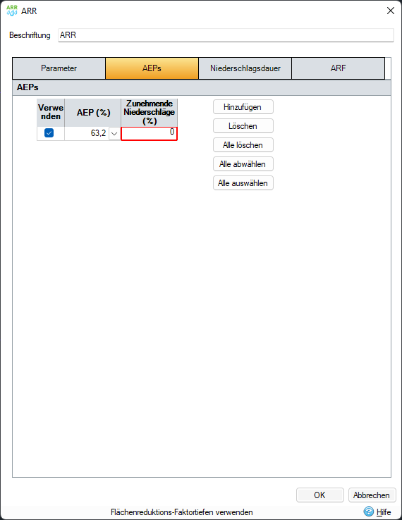

AEPs

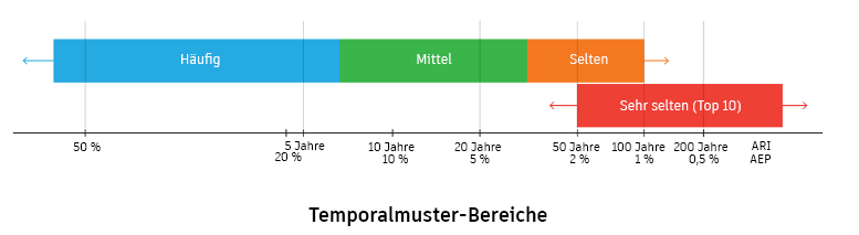

Die AEP-Optionen in der Menge [63.2, 50, 20, 10, 5, 2 und 1] sind dimensionslose Wahrscheinlichkeiten. Diese werden aus der IFD-Datentabelle der Stückliste übernommen. Obwohl die AEPs in der Inkrementdatei nach häufig, mittel und selten sortiert sind, wird ihre Zuordnung nachfolgend beschrieben.
Anmerkung:
Die AEP-IFD von 50 % entspricht nicht dem durchschnittlichen IFD-Wiederkehrintervall von 2 Jahren. Vielmehr entspricht sie einem Wiederkehrintervall von 1.44 Jahren.
Die AEP-IFD von 20 % entspricht nicht dem durchschnittlichen IFD-Wiederkehrintervall von 5 Jahren. Vielmehr entspricht sie einem Wiederkehrintervall von 4.48 Jahren.
Im ARR-Daten-Hub zeigt die folgende Abbildung den Temporalmustersatz, der für die jeweilige AEP für die Analyse verwendet wird (siehe ARR-Leitfaden, Buch 2, Kapitel 5).

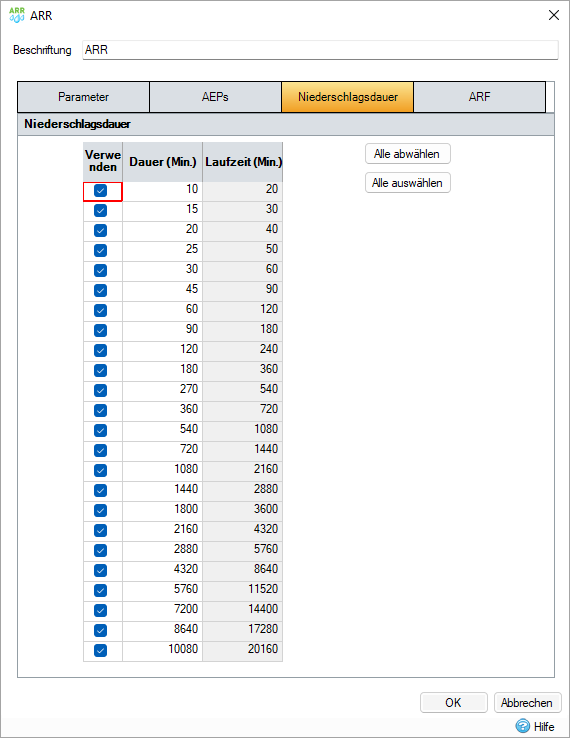

Niederschlagsdauer
Es muss ein Satz von Niederschlagsdauern und Laufzeiten angegeben werden, damit die Analyse fortlaufend durchgeführt werden kann.  Temporalmuster für diese Niederschlagsdauern werden aus dem ARR-Daten-Hub extrahiert.

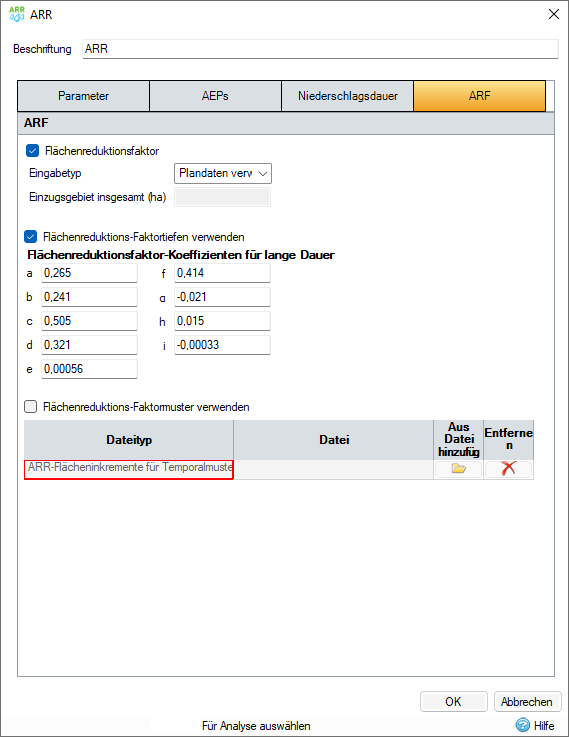

ARF
Geben Sie Details zum Flächenreduktionsfaktor an (siehe ARR-Website).
Flächenreduktionsfaktor verwenden
Wenn Sie diese Option aktivieren, werden die Flächenreduktionsfaktor-Koeffizienten verwendet. Wenn diese Option deaktiviert ist, sind die anderen Steuerelemente ebenfalls deaktiviert.
Eingabetyp
Verwenden Sie Plandaten, oder geben Sie eine Benutzereingabe an.  Wenn Sie während der Analyse die Option Plandaten verwenden, wird die Gesamtfläche für die Phase berechnet und in der ARF-Gleichung verwendet.
Einzugsgebiet insgesamt
Wenn die Option Benutzereingabe festgelegt ist, wird hier das gesamte Einzugsgebiet für die ARR-Daten festgelegt.
Flächenreduktionsfaktor-Tiefen verwenden
Aktivieren Sie diese Option, um die Flächenreduktionsfaktor-Koeffizienten für eine lange Dauer zu verwenden. Wenn diese Option während der Analyse aktiviert ist, wird der berechnete ARF (siehe ARR-Leitfaden, Buch 2, Kapitel 4) auf die Niederschlagstiefe bei der angegebenen AEP und Niederschlagsdauer angewendet.
Flächenreduktionsfaktor-Koeffizienten für lange Dauer
Die ARF-Koeffizienten für eine lange Dauer a, b, c, d, e, f, g, h und i werden hier aufgeführt.
Flächenreduktionsfaktor-Muster verwenden
Aktivieren Sie diese Option, um die Flächenreduktionsfaktor-Muster aus der Datei zu verwenden. Wenn diese Option aktiviert und ein gültiges ARF-Muster geladen ist, sind nur die folgenden Niederschlagsdauern für die Analyse verfügbar: 720, 1080, 1440, 2160, 2880, 4320, 5760, 7200, 8640 und 10080.
ARR-Flächeninkremente für Temporalmuster
Legen Sie die ARF-Muster aus dieser Datei fest, indem Sie die Option Aus Datei hinzufügen auswählen. Klicken Sie auf Entfernen, um die Daten aus der ARF-Musterdatei zu löschen.
