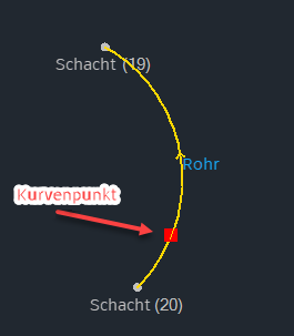

    3. Klicken Sie auf den ersten Knotenpunkt, dann zum Erstellen des Kurvenpunkts zwischen die beiden Knotenpunkte und schließlich auf den zweiten Knotenpunkt.
Ändern der Position eines Kurvenpunkts
  1. Klicken Sie auf den zu ändernden Kurvenpunkt.
  2. Ziehen Sie den Kurvenpunkt an die gewünschte Stelle.

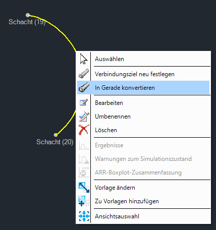

Ändern einer gekrümmten Verbindung in eine gerade Verbindung
  1. Klicken Sie im Plan mit der rechten Maustaste auf eine gekrümmte Verbindung.
  2. Wählen Sie In Gerade konvertieren aus.
    Anmerkung: Sie können auch in den kontextabhängigen Multifunktionsleisten auf die Schaltfläche In Gerade konvertieren klicken.
    Sie können eine gerade Verbindung in eine gekrümmte Verbindung konvertieren, indem Sie die gleichen Schritte ausführen und dann In Gekrümmt konvertieren auswählen.
