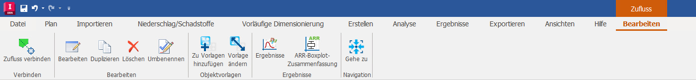

Zufluss
Die Registerkarte Zufluss wird aktiviert, wenn ein Zufluss im Plan ausgewählt wird.
Bearbeiten
Bearbeiten: Details des ausgewählten Objekts bearbeiten
Duplizieren: Ausgewähltes Objekt duplizieren
Löschen: Ausgewähltes Objekt löschen
Umbenennen: Ausgewähltes Objekt umbenennen
Vorlagen
Zu Vorlagen hinzufügen: Ausgewähltes Objekt zu Objektvorlagen hinzufügen
Vorlage ändern: Vorlagenliste bearbeiten
Ergebnisse
Ergebnisse: Ergebnisse der einzelnen Elemente anzeigen (falls verfügbar)
ARR-Boxplot-Zusammenfassung: ARR-Boxplot-Zusammenfassung für das ausgewählte Element anzeigen (falls verfügbar)
Navigation
Gehe zu: Zum ausgewählten Objekt im Plan navigieren

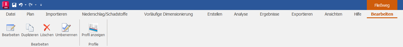

Fließweg
Die Registerkarte Fließweg wird aktiviert, wenn ein Fließweg im Plan ausgewählt wird.
Bearbeiten
Bearbeiten: Ausgewählten Fließweg bearbeiten
Duplizieren: Ausgewählten Fließweg duplizieren
Löschen: Ausgewählten Fließweg löschen
Umbenennen: Ausgewählten Fließweg umbenennen
Dendritische Nummerierung anwenden: Nummerierungsschema auf den Fließweg anwenden
Profile
Profil anzeigen: Profil des ausgewählten Fließwegs anzeigen

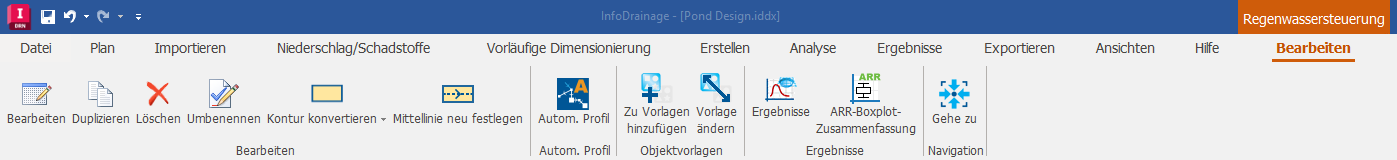

Regenwassersteuerung
Die Registerkarte Regenwassersteuerung (SWC) wird aktiviert, wenn eine SWC im Plan ausgewählt wird.
Bearbeiten
Kontur konvertieren: Kontur des ausgewählten Objekts in eine andere Form konvertieren
Mittellinie neu festlegen: Mittellinie für das ausgewählte Objekt neu festlegen
Autom. Profil
Autom. Profil: Erstellen Sie Fließwege für Autom. Profil zum ausgewählten Objekt.
Vorlagen
Ergebnisse
Navigation

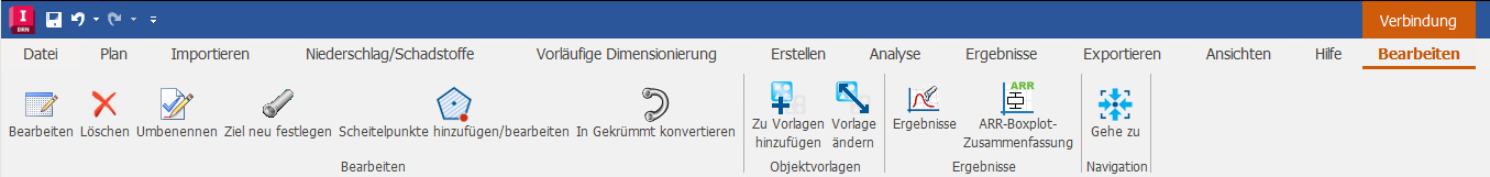

Verbindungen
Die Registerkarte Verbindungen wird aktiviert, wenn eine Verbindung im Plan ausgewählt wird.
Bearbeiten
Ziel neu festlegen : Ziel für das ausgewählte Objekt neu festlegen
Scheitelpunkte hinzufügen/bearbeiten: Scheitelpunkte im ausgewählten Objekt hinzufügen oder bearbeiten
In Gekrümmt/Gerade konvertieren: Gerade Verbindung in eine gekrümmte Verbindung konvertieren und umgekehrt
Vorlagen
Ergebnisse
Navigation

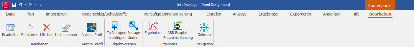

Knotenpunkte
Die Registerkarte Knotenpunkt wird aktiviert, wenn ein Knotenpunkt im Plan ausgewählt wird.
Bearbeiten
Autom. Profil
Vorlagen
Ergebnisse
Navigation

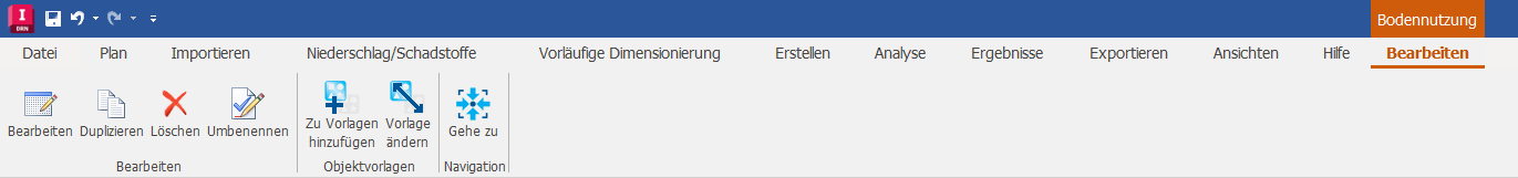

Landnutzungen
Die Registerkarte Landnutzung wird aktiviert, wenn eine Landnutzung im Plan ausgewählt wird.
Bearbeiten
Vorlagen
Navigation

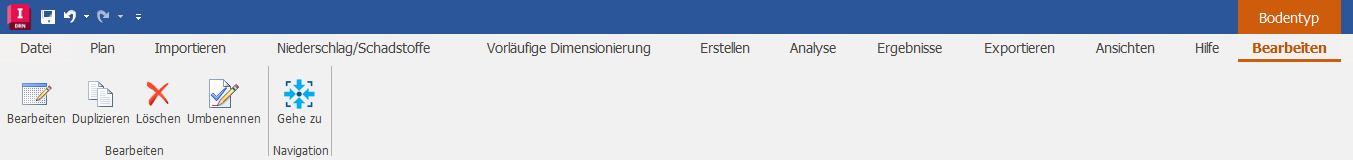

Bodentypen
Die Registerkarte Bodentyp wird aktiviert, wenn ein Bodentyp im Plan ausgewählt wird.
Bearbeiten
Navigation
