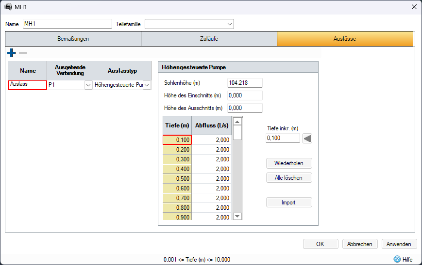

Höhengesteuerte Pumpe
Höhengesteuerte Pumpen ähneln der Standardsteuerung Pumpe, mit der Ausnahme, dass Höhen für den Einschnitt und Ausschnitt sowie eine eigene Leistungskurve angegeben werden.
Sohlenhöhe: Geben Sie die Sohlenhöhe für die Pumpe ein.
Höhe des Einschnitts: Geben Sie die Tiefe ab der Sohlenhöhe für den Beginn der Pumpe ein.
Höhe des Ausschnitts: Geben Sie die Tiefe ab der Sohlenhöhe für das Ende der Pumpe ein. Diese sollte unter der Höhe des Einschnitts liegen.
Tabelle: Geben Sie die erforderliche Volumenstromrate für jede Wassertiefe ein.
Tiefeninkremente: Legen Sie das Tiefeninkrement fest, indem Sie das erforderliche Inkrement in das Feld Tiefe inkr. eingeben und auf die Schaltfläche Anwenden (Pfeilspitze) klicken.
Alternativ können die Tiefen und Abflussraten manuell in die Tabelle eingegeben werden.
Importieren: Daten lassen sich aus TXT-, CSV- oder Excel-Dateien mithilfe der Importoption laden, die den universellen Import verwendet.
