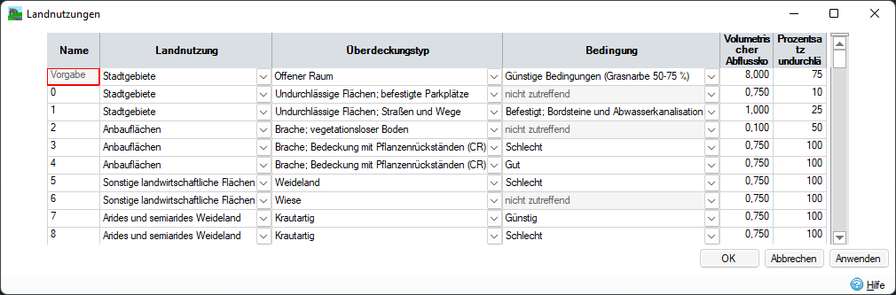

Landnutzungsflächen und -werte werden zum Berechnen gewichteter Durchschnittswerte für Einzugsgebiete verwendet.
Name: Name der Landnutzung
Landnutzung: Primäre Kategorie der Landnutzung. Stadtgebiete, Anbauflächen, sonstige landwirtschaftliche Flächen oder arides und semiarides Weideland.
Überdeckungstyp: Spezifischer Überdeckungstyp für die Landnutzung. Die verfügbaren Optionen sind abhängig von der Landnutzung.
Bedingung: Hydrologische Bedingungen der Landnutzung. Die verfügbaren Optionen sind abhängig vom Überdeckungstyp.
Volumetrischer Abflusskoeffizient: Wird verwendet, um den Faktor für den Abfluss eines Zuflusses zu berechnen, wenn bestimmte Abflussmethoden ausgewählt sind.
Prozentsatz undurchlässig: Undurchlässiger Teil der Landnutzung
Die oberste Zeile der Tabelle enthält die Eigenschaften für Vorgabe-Landnutzung, die von allen Zuflussflächen verwendet werden, die im Entwurf nicht durch Landnutzung abgedeckt sind.
