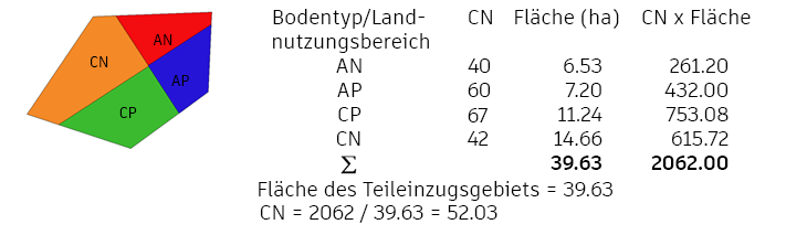

Werden auch Bodentypen berücksichtigt, wird dieselbe Berechnung verwendet, wobei jede berücksichtigte Fläche die Überschneidungsfläche des Einzugsgebiets mit Landnutzung und Bodentyp darstellt.
Dies wird zur Berechnung der Eigenschaft Beiwert der durchlässigen Fläche für die Abflussmethoden SCS, Santa Barbara Urban Hydrograph (SBUH) und SWMM verwendet.
