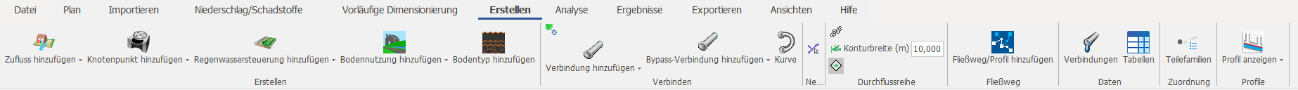

Multifunktionsleiste Erstellen
Die Multifunktionsleiste Erstellen ermöglicht das Hinzufügen von Datenelementen zum Entwurf sowie die Erstellung von Volumenstromreihen und Fließwegen.
Anmerkung: Für Sanitärphasen ist das Hinzufügen von Regenwassersteuerungen und Bypass-Verbindungen nicht verfügbar.
Die verschiedenen Optionen werden in den unten aufgeführten Abschnitten erläutert. Wählen Sie eine dieser Optionen aus, um Details zu erhalten.
Erstellen
Jedes Element unter Erstellen kann ausgewählt werden, um das Element in der Draufsicht hinzuzufügen. Vorgabemäßig ist in der Multifunktionsleiste Erstellen das aktuell im Werkzeugkasten ausgewählte Element angegeben. Sie können jedoch unter jedem Elementtyp eine der verfügbaren Vorlagen in der Dropdown-Liste auswählen.
Zuflüsse
Knotenpunkte
Regenwassersteuerungen (SWC)
Landnutzung
Bodentypen
Verbinden
Mit den Optionen unter Verbinden können Zuflüsse, Knotenpunkte und Regenwassersteuerungen in der Draufsicht verbunden werden. In den Optionen Verbindung und Bypass-Verbindung ist der aktuell im Werkzeugkasten ausgewählte Verbindungstyp angegeben. Sie können jedoch jede der verfügbaren Vorlagen in der Dropdown-Liste auswählen.
Zuflüsse
Verbindungen
Gekrümmte Verbindung
Diese funktionieren wie eine hydraulische Standardverbindung. Der nicht in einen Zulauf fließende Volumenstrom kann jedoch zu einem Zulauf an einem anderen Knotenpunkt/einer anderen SWC geleitet werden. Anmerkung: In Bypass-Verbindungen ist kein Gegenstrom zulässig, da diese mit einem Zulauf verbunden sind.
Volumenstromreihe
Durch das Hinzufügen einer Reihe können verbundene Elemente in wenigen Schritten platziert werden. Weitere Informationen finden Sie unter dem folgenden Link.
Volumenstromreihe
Fließweg
Durch Hinzufügen eines Fließwegs kann ein bestimmter verbundener Abschnitt für die Anzeige im Profil oder im Formular Verbindungen definiert werden.  Weitere Informationen finden Sie unter dem folgenden Link.
Fließweg
Daten
Bietet Zugriff auf andere Optionen.
Verbindungen
Tabellen
Zuordnung
Teilefamilien
Profile
Profil
