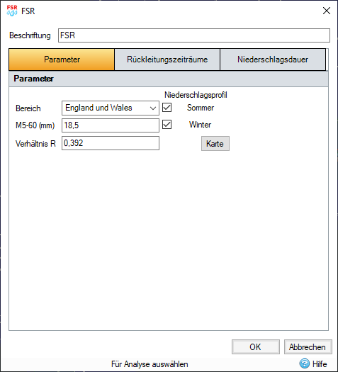

Parameter
Region
England und Wales oder Schottland und Irland
M5-60 (mm)
Dies ist die Niederschlagstiefe (in mm) für einen 60-minütigen Niederschlag mit einer Wiederkehrperiode von 5 Jahren.
Siehe Abb. A.1. Design and Analysis of Urban Storm Drainage – The Wallingford Procedure, Band 3, Oktober 1981.
Verhältnis R
Dies ist das Verhältnis der Niederschlagstiefen zwischen dem 60-minütigen und dem 2-tägigen Niederschlag (beide weisen eine Wiederkehrperiode von 5 Jahren auf), d. h. M5-60/M5-2day.
Siehe Abb. A.2. Design and Analysis of Urban Storm Drainage – The Wallingford Procedure, Band 3, Oktober 1981.
Details zu M5-60 und Verhältnis R erhalten Sie, indem Sie auf die Schaltfläche Niederschlagskarte klicken.
Niederschläge im Sommer/Winter
Sowohl das 50-Perzentil-Sommerprofil als auch das 75-Perzentil-Winterprofil werden unterstützt. Die Form des Winterprofils basiert auf der Anwendung der Lagrange-Interpolation auf die publizierten CRP-Werte (siehe Flood Studies Report). Eines oder beide Profile können ausgeführt werden.

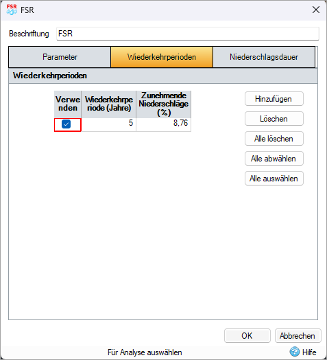

Wiederkehrperioden
Es stehen Wiederkehrperioden von 1 bis 1000 Jahren zur Verfügung.

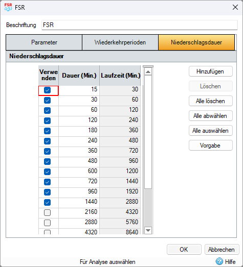

Niederschlagsdauer
Es muss ein Satz von Niederschlagsdauern und Laufzeiten angegeben werden, damit die Analyse fortlaufend durchgeführt werden kann.
