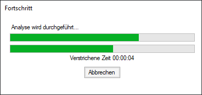

Die Schaltfläche Los startet eine Analyse des Standorts (für alle aktiven Phasenverwaltungen).
Der Fortschritt der Analyse wird im Fortschrittsformular angezeigt, wenn Sie auf Los klicken.
Diese ist in drei Unteraufgaben unterteilt, um mehr Rückmeldungen zum Fortschritt der Analyse zu erhalten. Diese sind:
Analyse wird konfiguriert: Erstellen der Niederschlags- und zugehörigen Zufluss-Ganglinien für jeden Niederschlag, der für die Analyse bereit ist
Analyse wird durchgeführt: Analysieren des Entwurfs für jeden Niederschlag
Ergebnisse werden verarbeitet: Verarbeitung der Ergebnisse der Analyse, um den Spitzenvolumenstrom und die -volumen zu bestimmen.
Anmerkung:
Der Standort wird vor der Analyse validiert. Alle Fehler werden angezeigt und verhindern die Analyse.
Wenn eine Hintergrundanalyse durchgeführt wird, wird nur eine einzelne Fortschrittsleiste in der linken unteren Ecke der Anwendung angezeigt.
