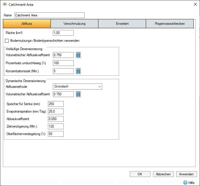

Senkenspeicher: Wassertiefe, die auf das Gründach abgeht und dauerhaft darin gehalten wird. Untersuchungen im Vereinigten Königreich haben gezeigt, dass der durchschnittliche Senkenspeicherwert 5 % der Bodensubstrattiefe beträgt.
Evapotranspiration: Dies ist die Wassermenge, die durch Verdunstung und Transpiration an die Umwelt verloren geht. Die Software verwendet den Wert während der fortlaufenden Analyse als die Rate, mit der der verfügbare Senkenspeicher wieder aufgefüllt wird. Die Evapotranspirationsrate ändert sich je nach Standort und klimatischen Bedingungen.  Typische Werte für das Vereinigte Königreich sind die folgenden (sofern keine besseren Daten existieren):
Jahreszeit
Evapotranspirationsrate (mm/Tag)
Sommer
3
Winter
1

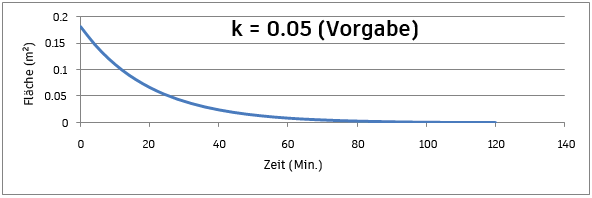

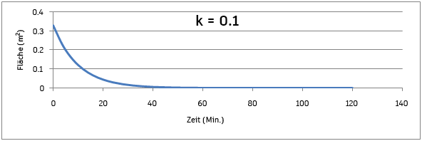

Abbaukoeffizient [k] : Der k-Wert beeinflusst den Abbau der berechneten Flächen und sollte mit Vorsicht bearbeitet werden. Die beiden Diagramme unten zeigen die berechneten Flächen und die entstandene Differenz durch Bearbeiten des k-Werts. Je höher der Wert, desto schneller wird das Dach entwässert.
Zeitverzögerung : Dies ist der Zeitraum, in dem das Abklingen stattfindet. In der Regel 120 Minuten. Die Flächen sind daher verteilt. Das Anpassen dieses Werts wirkt sich nicht auf das Abklingen der Kurve aus, wie in den folgenden Gleichungen erläutert. Die Kurve wird jedoch entsprechend verkürzt oder verlängert. Zu keinem Zeitpunkt geht eine Fläche verloren, sondern es wirkt sich nur auf die Zeitspanne aus, in der sie abklingen darf.
Oberflächenversiegelung: Damit wird die undurchlässige Fläche um den angegebenen Wert skaliert. Diese Option kann verwendet werden, um die Vergrößerung städtischer Gebiete oder andere Faktoren zu berücksichtigen. Der Wert wird nur aktiviert (und eingesetzt), wenn die Versiegelung für die Analyse in den Analysekriterien auf die Nutzung von Einzugsgebieten eingestellt ist.
