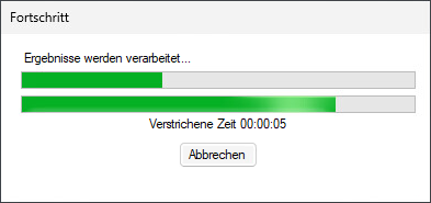

Wenn die Option Interaktive Überschwemmung ausgewählt ist, wird der Webdienst aufgerufen, in den Oberflächeninformationen hochgeladen und von dem anschließend Daten in Form eines Bitmap-Bilds zurückgegeben werden. Dieses Bild zeigt eine in der Wahrnehmung einheitliche, sequenzielle Farbtabelle im Viridis-Farbschema, basierend auf Tiefen von 0 m bis 1.5 m. Dieses Bild wird dann zur umfassenden Analyse über den vorhandenen Lageplan gelegt. Während dieses Vorgangs wird ein Formular für den Analysefortschritt angezeigt, um Sie über den Berechnungsfortschritt auf dem Laufenden zu halten.
